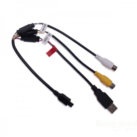

Considerando che la camera grazie ad un accessorio venduto a parte può essere alimentata esternamente e fornire al contempo una uscita video in tempo reale, il limite diviene solo la capacità della scheda di memoria. Va da se immaginare che un utilizzo in First Person View, potendo quindi vedere le immagini live tramite monitor o occhialini LCD e al contempo registrare in alta definizione sia davvero quanto di meglio ci si possa aspettare in campo ricreazionale e sportivo.
