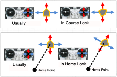

Intelligent Orientation Control abbreviato IOC è una funzione particolare che vi permette di modificare la reazione del modello rispetto alla vostra posizione ed ai vostri stick, osservate l’immagine qui sotto.
In pratica al decollo il nostro Phantom prende come riferimento la nostra posizione, una volta in volo ed attivato lo IOC il Phantom, in qualunque posizione lui si trovi, reagirà ai comandi degli stick prendendo noi come riferimento, ad esempio se si trova con il muso verso di noi il comando per andare indietro sarà sempre lo stesso e non invertito come sui modelli tradizionali.

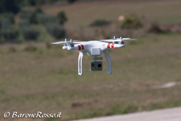

Rinchiuso in un guscio di plastica bianca in configurazione ad X di dimensioni 350 x 350mm per un peso di circa 800gr, il Phantom cela al suo interno una elettronica Naza M completa di sensori e GPS, 4 regolatori di giri e 4 brushless.
La parte superiore del modello ospita i 4 mtoori alle estremità dei bracci, mentre sotto troviamo 4 strisce di led, 2 rosse e 2 verdi, che ci aiutano in volo a capire la parte frontale e posteriore, visto che essendo perfettamente simmetrico a distanza potrebbe risultare poco chiaro, inoltre sempre sulla parte posteriore è presente il led di stato che ci informa di eventuali anomalie (stato GPS, carica batterie ecc.) o configurazioni di volo (GPS attivo, volo manuale, ecc.).
Sempre sotto c’è il fissaggio del supporto della GoPro. Il supporto permette unicamente l’inclinazione verticale ed è a misura esatta delle GoPro quindi in caso di utilizzo di altre camere sarà necessario lavorare un po’ per trovare un metodo di fissaggio.
Il fissaggio della camera risulta comunque troppo rigido e durante il test di volo abbiamo sofferto del classico effetto gelatina (lo potete vedere nel nostro video), volendo migliorare la qualità dei video è il caso di usare un supporto ammortizzato, in più il nostro Phantom permette di usare un gimbal, un supporto motorizzato e stabilizzato per le camere regolabile tramite un canale del radiocomando.

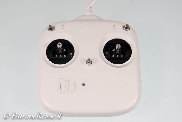

Realizzato nella stessa plastica bianca del Phantom e funzionante in tecnologia a 2.4GHz, è un classico radiocomando a 7 canali, 4 stick, 2 interruttori, ed un potenziometro nella parte posteriore (da attivare tramite un accessorio opzionale) per il gimball della telecamera. Piccola curiosità: sul radiocomando non sono presenti alcun trim,  sarà elettronica a rendere neutro il nostro Phantom.
La radio ci è stata fornita in mode2, se avete necessità di cambiarlo la procedura richiede solo una decina di minuti, occorre aprire il coperchio posteriore svitando le 4 viti, spostare se necessario la molla da uno stick all’altro (già che ci siamo possiamo anche regolare la durezza delle molle secondo i nostri gusti), quindi spostare le relative spinette, ed infine rifare la calibrazione delle corse tramite il software dopo aver attaccato il Phantom al PC.
Sulla parte frontale troviamo il led che ci informa dello stato di carica delle 4 stilo a secco o ricaricabili, necessarie ad alimentare l’apparato.
