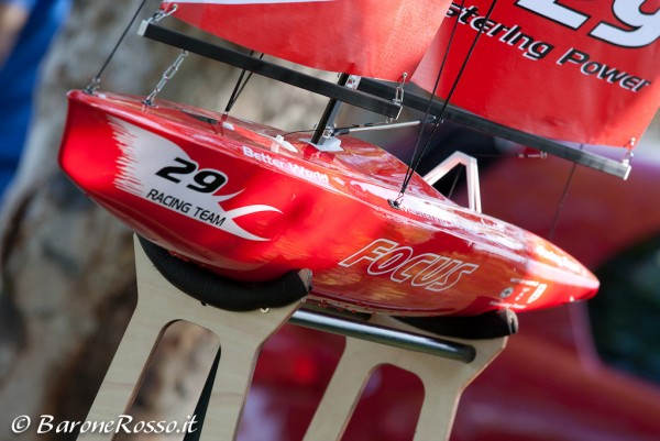

Aperta la scatola troviamo lo scafo in Fibra di Vetro già verniciato di un bellissimo rosso fuoco con il servocomando ed il verricello già montati al suo interno, una trasmittente a 4 canali a 2.4GHz, lo stand per tenere in piedi il modello per le operazioni di montaggio e smontaggio, il bulbo da oltre 1Kg, le 2 aste per comporre l’albero e le relative tiranterie già a misura e segnate, ed infine la randa ed il fiocco in tessuto spinnaker.

Anche se a prima vista sembrerebbe un’operazione complessa in realtà, grazie anche al dettagliato manuale ed al fatto che le sartie sono perfettamente segnate, il primo montaggio della Hype Focus procede abbastanza facilmente e richiede circa 30/40 minuti (arriverà ad una ventina di minuti dopo una decina di montaggi e smontaggi).
Si inizia montando lo stand di supporto in legno ed alluminio per poi passare a zavorra, chiglia e scafo. Ora, dopo aver posizionato lo scafo sullo stand in maniera stabile, possiamo lavorare comodamente sulla parte più complessa del montaggio, l’albero e la vela. Uniamo i 2 profilati di alluminio che formano l’albero, inseriamo le crocette ed infiliamo la randa dentro la scanalatura all’interno dell’albero, non prima di aver inserito dentro l’asola i 2 tubicini di plastica che fungono da blocco. Le crocette abbiamo preferito montarle in via definitiva, sia quella di plastica che quelle di alluminio, in modo da velocizzare i montaggi successivi.
Posto l’albero nell’apposita fessura iniziamo il montaggio delle sartie. La procedura è enormemente facilitata grazie al fatto che tutti gli agganci ed i tiranti sono correttamente segnati in lettere progressive che aiutano nella sequenza di montaggio. Tutte le sartie possono essere tese tramite le giuste tiranterie, questo però andrà fatto solo dopo aver moontato tutte le sarti. E' molto importante che la procedura venga eseguita con molta attenzione e controllando sempre la perpendicolarità dell’albero con lo scafo.
A questo punto siamo pronti per il montaggio del fiocco, che va bloccato in modo da non strusciare sull’albero principale. Quindi si infila il timone nel pozzetto di poppa e lo si blocca tramite una brugola dopo averlo centrato sul servocomando.
La nostra Focus è ormai quasi pronta: con molta attenzione iniziamo a tendere poco alla volta tutte le sartie, dopo aver controllato che servocomando e verricello siano ben montati e che le funi scorino tutte senza impuntamenti.  Siamo pronti per il varo in acqua!
