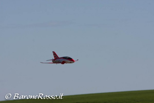

Appena per aria, qualche tacca di trim a cabrare ed inizio a prendere velocità, il propulsore fa subito sentire la sua potenza ed esuberanza portando immediatamente l’Interceptor in quota e velocità, subito scatta la voglia di sapere cosa è capace questo splendido modello ed a gas spalancato, via in affondata.
Un Sibilo scuote l’aria e questo “missile” rosso attraversa il cielo a velocità folle!!! Senza chiudere il gas, via in virata a coltello!
Il piccolo jet resta sempre stabile e sotto controllo, ed anche se durante il nostro test era presente un discreto vento, il mio Interceptor non viene quasi per niente interessato dalla cosa. Sono quindi passato al volo a bassa velocità, anche qui il modello non presenta criticità vistose a volare lento, tra l’altro grazie all’ausilio del timone, si possono fare ottime virate a bassissima velocità, unica accortezza, attenzione a non sostenere troppo in virata che altrimenti si rischia lo stallo. A questo punto dato che ho montato anche il timone, perché non provarlo seriamente??
Gas a manetta, modello a coltello e via di direzionale per sostenerlo, una vera formalità. L’aggiunta del timone ha davvero dato un valore aggiunto all’Interceptor rendendolo in grado di fare tutte le acrobazie possibili con un jet ve la consiglio senza dubbio come modifica. Ora la parte divertente: durante un’affondata si scolla il timone (ricordate il consiglio sulla colla? Ecco il perché), chiudo motore e modello entra in vite piatta.
Fortunatamente la leggerezza e il fatto che la batteria si sia staccata a terra ha limitato quasi del tutto i danni. Un goccio di colla sul campo ed il nostro jet torna come nuovo. Già che c'ero ne ho approfittato per controllare la batteria, dopo circa 4 min. di volo la batteria era si e no al 50%, confermando quindi che una 1300mAh basta ed avanza. Si evita così di appesantire inutilmente il modello, tanto 7 min di volo con un modello così veloce sono più che sufficienti.
Batteria ricaricata e via in volo di nuovo. Strapazzo ben bene il modello con affondate, rovesci (pronti con il dito che richiede un po’ di picchia) coltelli, loop, tonneau in 1-4-8 tempi senza alcun problema. Finalmente viene il momento i atterrare. Motore a 1/3 e imposto il sottovento, poi il finale chiudendo ancora un po’ il motore. A pochi cm da terra spengo il motore e continuo a tirare il cabra finché il modello non si posa da solo fermandosi in pochi cm, nessuna segnalazione da fare per l’atterraggio veramente di routine.
