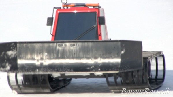

Il Blizzard SR è una bella semiriproduzione in scala 1:12 di un gatto delle nevi. Il modello è dotato di cingoli indipendenti alimentati da motori a spazzole controllati da un doppio regolatore di giri che ci permette di regolarne agevolmente la velocità. Le 4 ruote che supportano i cingoli sono ammortizzate tramite un sistema di molle per ogni singola ruota che si è dimostrato molto efficace. Sulla parte frontale una bella pala comandata da un servocomando ci permette di spianare la strada.

Il pilotaggio del Blizzard SR è in stile carro armato, quindi stick sinistro in avanti cingolo sinistro in avanti, stick sinistro indietro cingolo sinistro indietro, stessa cosa per lo stick destro. Per avanzare occorre quindi spingere entrambi gli stick in avanti mentre, per girare, occorrerà far rallentare lo stick opposto.
Il freno non è presente, ma non se ne sente certo la mancanza vista l’inerzia del mezzo. In un primo momento il controllo lascia disorientati, ma dopo un po’ se ne fa l’abitudine e s’inizia a capire come funziona tutto il meccanismo. L’unica scomodità è rappresentata dal controllo della pala frontale: controllata dal movimento sinistra/destra dello stick destro non è proprio il massimo, probabilmente un controllo tramite potenziometro esterno sarebbe molto più comodo.
Durante il test abbiamo usato un pacco LiPo da 2S1P da 3000mAh che, come tutte le celle al litio, gradiscono molto poco le temperature invernali. Dopo qualche minuto di uso, infatti, abbiamo avuto un rilevante taglio delle prestazioni (complice anche un bel -6° presente in quel momento). Per migliorare leggermente la situazione abbiamo costruito una piccola scatola con un po’ di Depron da 6mm che ha migliorato l’isolamento termico del pacco e permesso al nostro modello di muoversi con una marcia in più.
La Prova - 2
Le prestazioni sulla neve sono molto buone, sia con la neve ghiacciata che con quella fresca (con quest’ultima ci siamo diverti di più), su pendenze superiori ai 45 gradi tende a scivolare un po’, abbiamo migliorato la situazione aggiungendo ulteriore peso. La potenza disponibile non è comunque elevatissima, specialmente per chi come noi è ormai abituato alla potenza dei motori brushless, ma i 2 motori a spazzole compiono il loro lavoro egregiamente. Se poi non vi basta su YouTube trovate diversi video con Blizzard modificati con motori brushless, veri e propri bolidi da corsa.
Durante le vostre escursioni sulla neve fresca fate attenzione a non "impastare" i cingoli, la neve si aggancia con facilità alla parte interna bloccandoli e sovraccaricando il gruppo motore/riduttore, durante le prove abbiamo quasi cotto un motore per aver esagerato!!!
