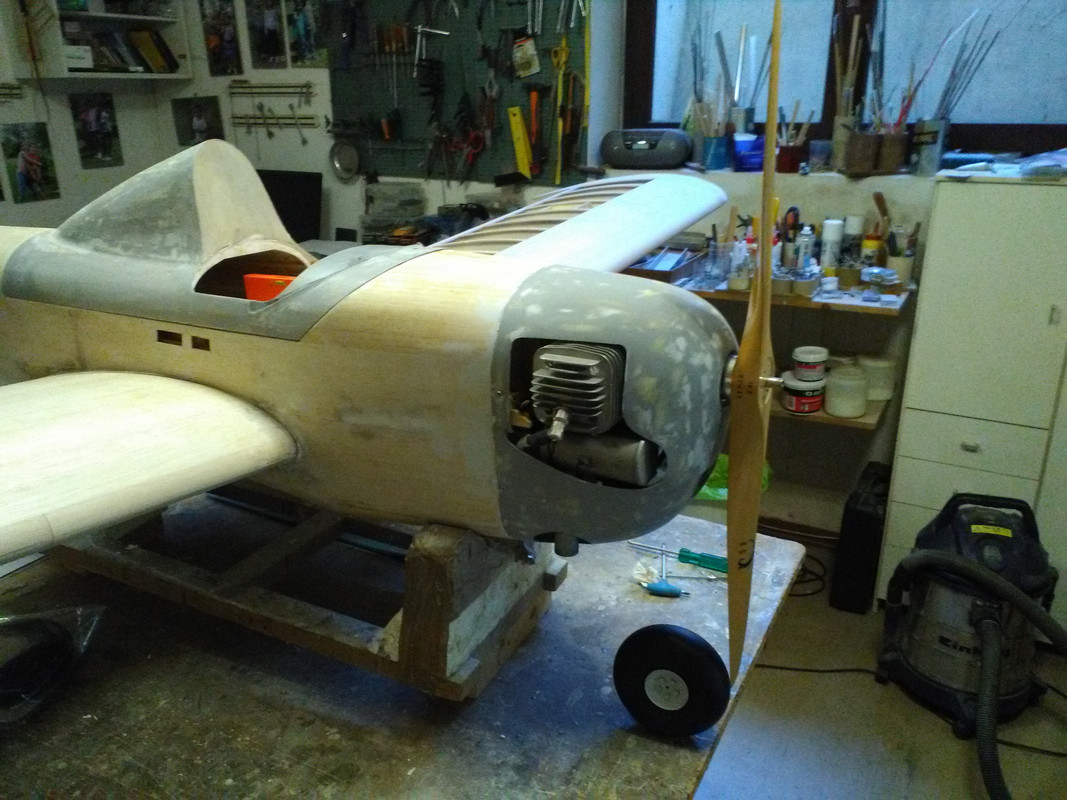

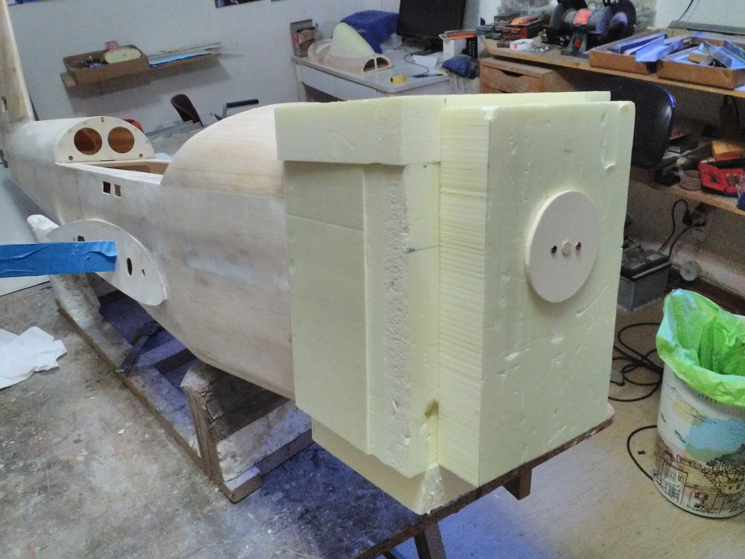

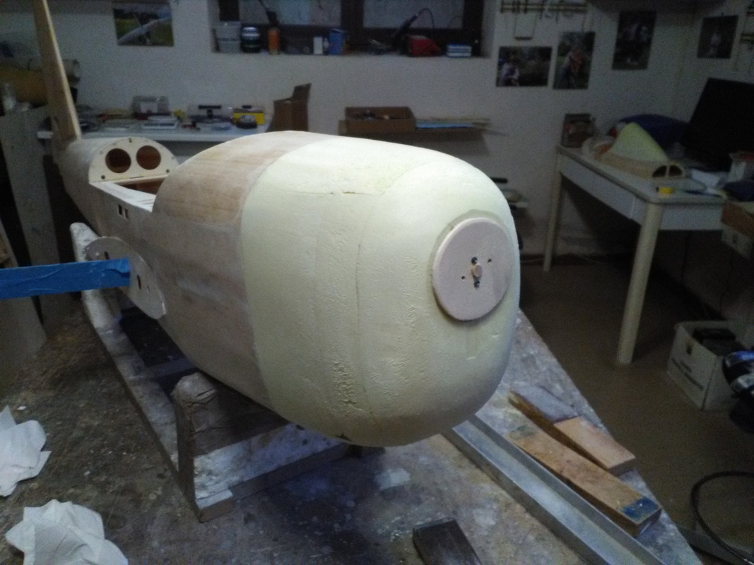

Ehstìkatzi 29 dicembre 19 17:46
Non serve, metti un giro o due di nastro leggero dove la carenatura appoggerà sulla fusoliera, poi 2 strati di tessuto da 100 ed 1 da 40 gr/mq a finire. Carteggia e stucca dove necessario prima di togliere il polistirolo all'interno. Togli il polistirolo fin contro alla resina, lasciane il meno possibile, la ripulitura con diluente non è necessaria e se hai lasciato parecchio polistirolo si creerà una poltiglia immonda che imbratterà dappertutto.

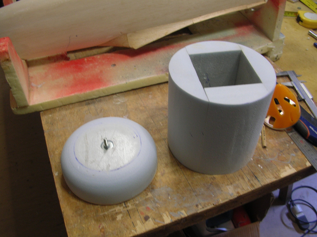

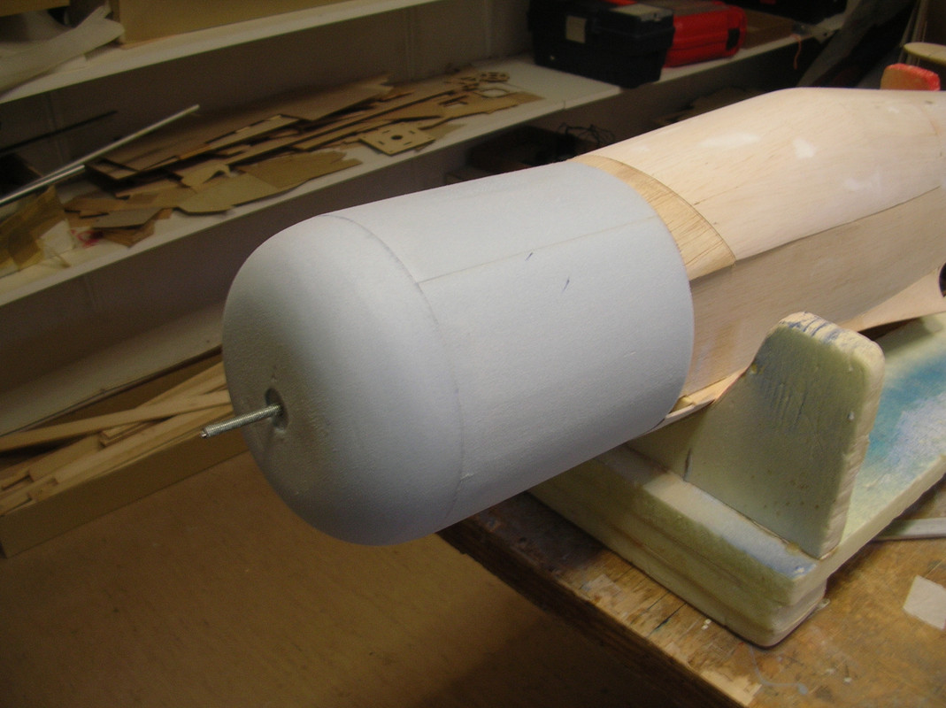

Ehstìkatzi 29 dicembre 19 18:49
Originalmente inviato da fabiovitti (Messaggio 5174460)
sgrossi la forma con un cutter, carteggi con carta vetrata di varia grana, dalla più grossa alla più fine.
Io incollo anche con vinavil e faccio attenzione a non andare sul perimetro, mi mantengo solo al centro del blocco così quando carteggio non lo incontro e non mi da fastidio.
:approved::approved:
Il vinavil impiega ore, meglio 5 o 30 minuti o nastro biadesivo.
Uso anche raspa per legno all'inizio.
