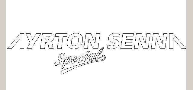

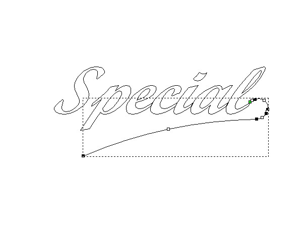

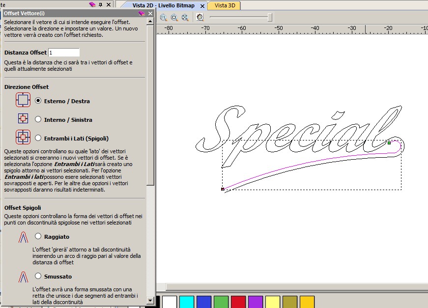

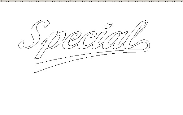

excalibur27 12 novembre 13 12:05
5 Allegato/i
Ho provato a cercare questa delcal in rete per vettorizzarla ma niente,
ho aperto AC e l'ho creata in vettori EPS cercando di rispettare la foto
di partenza, allego foto di qualche passaggio ed il file per scaricarlo
sperando ti sia utile.
