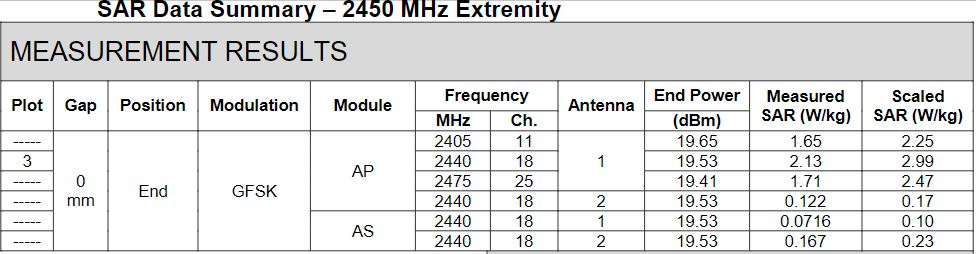

https://i.postimg.cc/N5z2mt7m/18sz.jpg
unodinoi 03 novembre 21 13:58
Originalmente inviato da carletttta (Messaggio 5233756)
e quello trovi..... scritto per bene e ben intabellato
Si, avevo visto questi valori ma non mi sembravano quelli richiesti perchè siamo sull'ordine dei pochi mW quando invece pensavo di trovare valori vicini ai 100 mW che è il massimo consentito

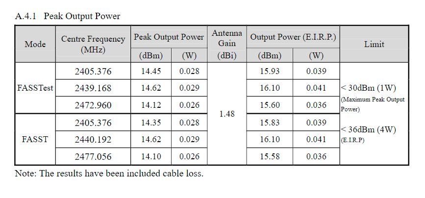

in questi gg mi sono letto pure io, da ignorante, alcune info sulle potenze relative ai ns radiocomandi, sulle leggi/limiti e sui test che vengono fatti per l'approvazione
Prima cosa le potenze max devono essere 100mW EIRP (20dbm) e dai test svolti e consultabili sulsito che linko qui sotto Jeti ha una potenza "modulo" dai 103 ai 121 mW, ma misurati poi all'antenna (eirp) sono 19,5dbm quindi perfettamente a norma
Inoltre i test sono per il mercato Americano/Canadese dove il limite è cmq di 150mW (30dbm) come è ben SCRITTO su tutti i test che ho linkato!!!
Se cerchi sul sito che ho linakto come produttore Esprit Model trovi i dati che citavo

Nel dettaglio Jeti ds16 gen 2, come quella che possiedo io...
https://i.postimg.cc/SKP57tx7/ds16db.jpg
Futaba t32mz
https://i.postimg.cc/MGr7nCpx/futabamz32.jpg

Si certo, e qui puoi leggere il valore esatto; Non me lo invento io (bla bla bla) lo dice, scrive e firma chi ha eseguito i test di certificazione
https://fccid.io/ONTJETIDS16G2US
dei brend di radio che ho cercato (futaba, hitec, jeti e PoweBox) jeti è quella che ha più mW e nei 3 modelli che ho cercato (ds12 ds16 e ds24) tutte passano i 100mW; Da gnorante sono poi andato a cercare di capire questi valori a cosa si riferiscono e come vanno letti

carletttta 04 novembre 21 13:39
Originalmente inviato da komet49 (Messaggio 5233856)
Guarda che non sto dicendo che te li sei inventati.
Semplicemente in coda al post hai scritto che supera i 100mw.
La maggior parte delle persone salta i link che hai postato perché probabilmente non interessano e qualcuno ci prova e dice che non ci ha capito molto...:D
Quello che interessa lo hai scritto in fondo.
Non è un attacco a te ma è corretto dire che legalmente non si devono superare in Italia i 100mw.
Starwars ha risposto ma non credo ce l'avesse con te in particolare ma con la legalità delle trasmissioni oltre i 100mw.
(e magari non gli piacciono le Jeti :) )
Legalmente sono 100mw e.i.r.p (20 dbm) e la differenza sta proprio in questa sigla!
