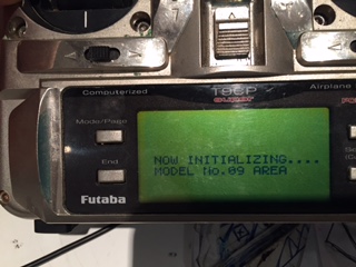

buona sera. ho questo vecchio futaba ff9 uso da anni per i miei idrovolanti, che ha sempre funzionato egregiamente. monto una tx assan x8f, una batteria lipo mai sopra 11,4 volts, costantemente in storage, per non "affaticare" la radio.
questa sera, settando un modello, l'ho spento normalmente, e all'accensione ho trovato questa sorpresina. attendo sentenze, anche di morte o soluzioni. ho 10 modelli in memoria cazz..... anche modelli con molte miscelazioni, lavoro di ore!!! uffaaa!!!!
p.s: il led rosso,segnale di funzionamento radio che in foto si vede spento, in realta' lampeggia e suona in continuazione l'allarme radio ed esce anche la scritta lampeggiante "back up memory radio"
Allegato 354513
Allegato 354514
Allegato 354515

ff9 impazzita!!
esce anche la scritta: back up memory error
x oni 10 dicembre 16 00:32
Originalmente inviato da spitfire40 (Messaggio 4990479)
se ce l'ha, ripeto se ce l'ha, potrebbe essere la batteria tampone da sostituire.
italo.driussi 10 dicembre 16 00:37
Prova senza modulo e se ce il campak
Peso sia andata la memoria modelli, forse 1 solo
italo.driussi 10 dicembre 16 00:50
https://www.rcgroups.com/forums/show...ealed%21/page2
Puoi provare a resettarla
Pilatus 10 dicembre 16 09:57
Togli il cam pack e riprova.......con la mia ha funzionato
spitfire40 10 dicembre 16 12:24
Originalmente inviato da italo.driussi (Messaggio 4990494)
ciao.. ma come si fa?? grazie. ho provato a staccare tutto, batteria, modulo ecc., ma non e' cambiato nulla
italo.driussi 10 dicembre 16 13:21
hai il campac?
italo.driussi 10 dicembre 16 13:31
Originalmente inviato da spitfire40 (Messaggio 4990571)
Per mia fortuna non ho mai avuto problemi con le futaba, ho ancora la ff8 circa 20 anni, una ff9 come la tua e una t9zap e la t14mz.
Mi documento in caso di problemi ma se non costretto non faccio prove, come da schema devi mettere in corto i piedini che ti servono per entrare nei menu.
spitfire40 10 dicembre 16 14:40
ff9
Originalmente inviato da italo.driussi (Messaggio 4990594)
hai il campac?
no, non ho il campac
