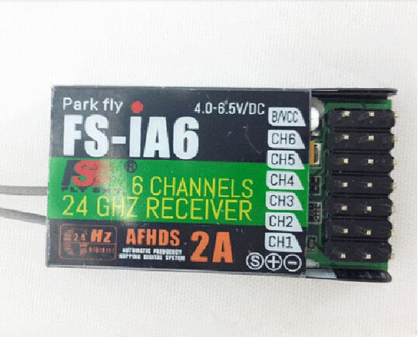

Salve a tutti gli utenti, avrei bisogno di aiuto con un ricevitore FS-IA6B in quanto non so come si collegano i fili...lo so che sembra banale ma ne ho già bruciato uno e vorrei evitare di rifarlo. :unsure:

Ciao non ho capito cosa non capisci,mi sembra molto chiaro ,lo spinotto del servo lo inserisci tenendo il pin del segnale in alto ,al centro c'e' il positivo (sempre) e in basso il negativo (anche se inverti la spinetta non succede nulla tranne che il servo o chi per lui non funziona).
Allegato 351216
camisasca 07 settembre 16 09:40
La tua ricevente non è HV. Forse è il motivo per cui l'hai bruciata
