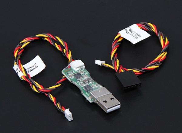

miky8714 08 marzo 16 16:15
1 Allegato/i
Originalmente inviato da tachipiri (Messaggio 4866930)
io pure ho preso ieri il cavo e non funziona un tubo.. sto pensando di restituire sia radio che xjt e mi prendo da jonathan la taranis con la x8r che ho..
Mi postresti dire che versioni firmware hai messo e se c'è qualche accorgimento particolare rispetto alla procedura standard? (io ho messo la versione LBT, l'ultima)
Con che cosa alimenti la x8r?
Ciao e grazie
Aldo
Allora la versione del firmaware è la "150123" EU.
il cavo che hai preso è questo?
http://www.baronerosso.it/forum/atta...1&d=1457446250
Ho dovuto aggiornare solo la XJT perchè per la X8R serve un adattare che non avevo voglia di fare.
il programma che ho usato è questo :Download-FrSky Electronic Co., Ltd.
(ho dovuto riavviarlo qualche volta per fargli vedere la com, poi mi ha fatto l'aggiornamento al primo colpo).
tachipiri 08 marzo 16 16:50
si il cavo è quello, mi sono anche costruito l'altro prendendo il diodo da un vecchio decoder tv.
ieri ho aggiornato sia xjt che x8r che turnirgy 9xrpro senza risultati.
Stasera proverò il firmware da te indicato, speriamo bene..:rolleyes:
