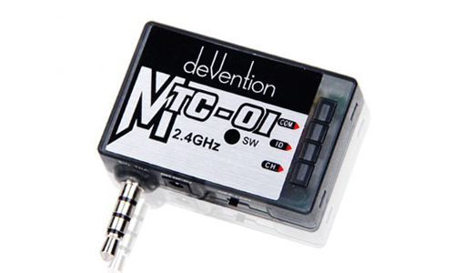

Buonasera, mi è arrivato MTC-01. Ho provato a fare il bind con MTC-01 collegato alla mia Turnigy 9XR con firware xr9X e funziona. Solo che non riesco a far volare il piccolo mostro perchè non riesco a configurare il modello nella radio. Sono alle primissime esperienze e a fatica ho trovato due configurazioni scaricate da qui: Walkera DEVO for the 9x TX - RC Groups Ma il modello si impunta sempre su un piede e si capovolge subito. Ho provato a fare modifiche ma senza nessun risultato. Qualcuno mi potrebbe spiegare come impostare i parametri in er9x per ladybird V2 ? Grazie, Alberto |
