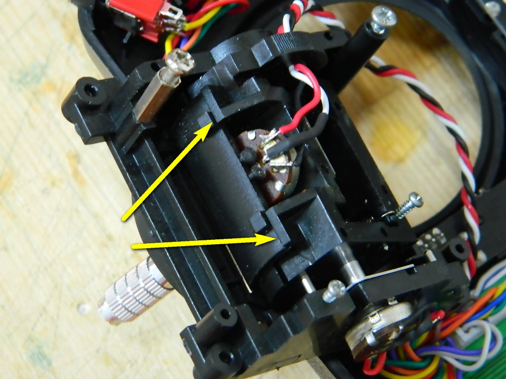

Dovrei sostituire il potenziometro degli alettoni nella mia Turnigy-9x. Devo sbloccare il guscio che ricopre posteriormente mezzo pot. Ho visto che il guscio non è fuso sulle due squadrette ad L ma vi si appoggia. Infatti se faccio leva in corrispondenza delle freccie gialle il guscio si allontana leggermente. Evidentemente non basta la leva ma bisogna sganciare ancora qualche altra cosa... C'è qualcuno che ha già fatto questa operazione e mi può consigliare sul da farsi? Grazie

| Se hai bisogno di uno stick nuovo, visto che non è facile trovare quei potenziometri fai prima a prendere quelli della 9xr

Ho misurato il potenziometro (ci vuole coraggio a chiamarli potenziometri ) e mi da valori che oscillano intorno a 70kohm. Dove trovo i ricambi?

Transmitter Gimbal Set (Right) - Turnigy 9XR Transmitter Mode 1 Si adattano con poco e si hanno due cuscinetti. Trovare quei potenziometri è quasi impossibile.

Ordino entrambi gli stick. Grazie assai.

Scusami ancora Romolo, ho letto proprio ora su HK che gli stick non vanno sulla 9x. In realtà io posseggo la vecchia EURGLE e credo sia identica alla 9x. Dicono che gli stick nuovi posseggono l'escursione di 80° mentre nella 9x è di 60°... Potresti illuminarmi? P.S. ho scritto senza riflettere. Alla radio non frega niente l'escursione fisica ma solo la variazione della resistenza....
