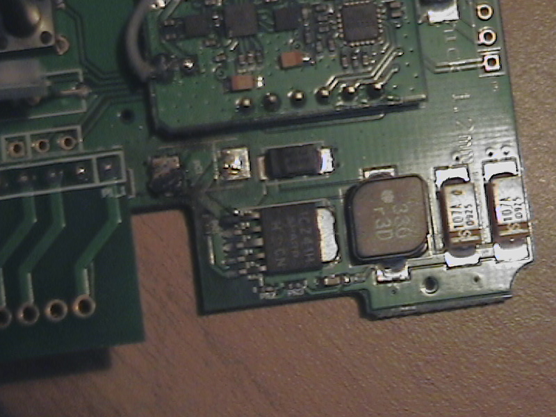

Salve ragazzi, ho un problema con il modulo della trasmittente Turnigy e spero che qualcuno riesca a risolverlo. Ecco il problema:
Allegato 238910
Allegato 238911
Allegato 238912
Allegato 238913
Vorrei sapere, per cortesia, che pezzo si è bruciato e se è possibile ripararlo.
Grazie

Quasi sicuramente almeno un condensatore al tantalio visto che hai attaccato la batteria al contrario...
Poi il resto è da vedere

Ciao ROMOLOMAN, grazie per la risposta, ma è possibile sapere che tipo di condensatore al tantalio è? Da quanti mF è? Qual'è il positivo? E' possibile metterne uno elettrolitico dello stesso valore? Scusami per tutte queste domande, ma se riesco a sapere posso ripararlo anche io.:D

Non ho quel modulo, ma facendo da filtro allo stabilizzatore probabilmente è un 22uF 16V o giù di li.. Ma sto andando a casaccio... Fra l'altro non è che le foto aiutino molto

OK grazie di nuovo ROMOLOMAN, proverò con i valori che dici e speriamo di riuscire a ripararlo.:) In quanto alle foto hai ragione, ma meglio di così non sono riuscito a farle!:(

ma che modulo è ? il turnigy dentro è diverso, ma anche il mio corona 2,4 non è come quello in foto...:wacko:

Ciao il ZOTT, il modulo è come da foto, cioè Modulo Corona CT8J DSSS per radio Turnigy TGY 9x 2.4G 9 Channel. Ha sempre funzionato bene e, se possibile, vorrei ripararlo. Ciao:)

ok capito, ma il mio corona dentro è totalmente differente :wacko: e non coincide nulla col tuo, si vede che nel tempo hanno cambiato qualcosa, il mio dsss v2 è uno dei primi usciti
