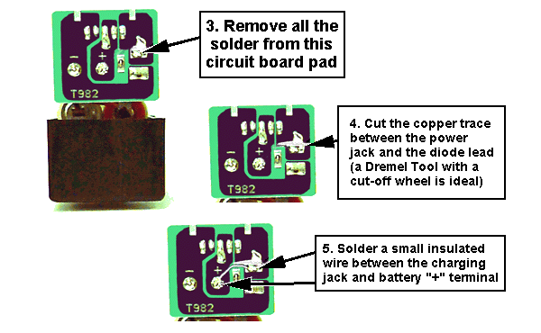

Ciao, ho una T9 Zap wc2, vorrei sapere se esiste un modo per effettuare il ciclo carica scarica delle batterie. Il mia caricabatterie attualmente le riesce solo a caricare ma non a fare la scarica.
Ho notato che nello scatolino portabatterie della radio c'è un piccolo circuito con un diodo che è collegato al jack di ricarica. Ho provato ad escluderlo con un ponte e con la batteria tolta dalla radio il caricabatterie ha fatto il Ciclo scarica/carica ma qui sorge il problema: se inserisco nella radio lo scatolino con il ponte nel diodo la radio non si accende infatti ho dovuto togliere questo ponte così tutto è tornato come prima quindi senza poter scaricare.
Cosa mi consigliate? Esiste un rimedio? Qualcuno di voi ha risolto ho ha avuto un simil problema.Ricordo che sia nella hitec eclipse 7 che nella JR 3810 avevano lo stesso problema che si risolveva escludendo il diodo posto in prossimita del jack di ricarica ma nella t9 zap non è così a quanto pare.

Io ho tagliato la pista e messo un ponte tra + della presa e + della batteria e funziona, prima avevo fatto come hai fatto tu e non funzionava.
In alternativa togli la batteria e carica dalla parte che va alla radio, i conettori li trovi in tutti i negozi di elettronica.

Ciao Italo, gentilmente potresti fare una foto della modifica fatta x ciclare il pacco. Grazie 1000 Magari può essere utile anche ad altri.
italo.driussi 13 gennaio 09 19:51
1 Allegato/i
Allegato 91156

SI SI , tutto apposto ho risolto grazie!!!! 6 1 grande:D
