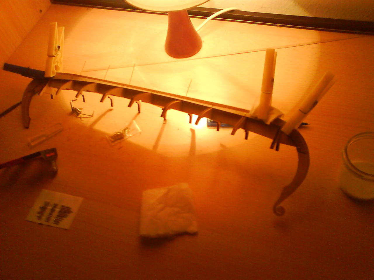

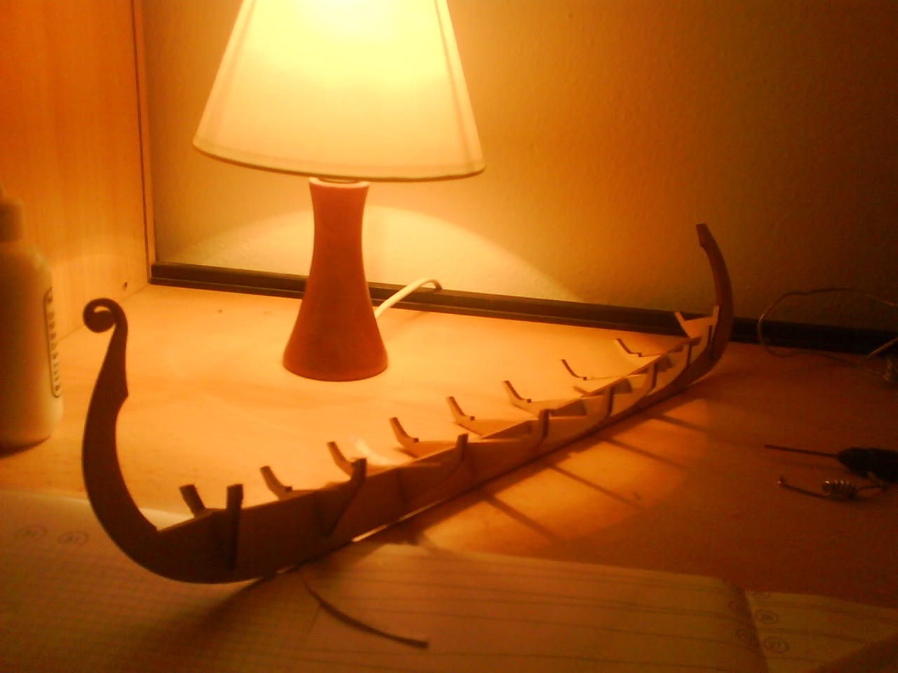

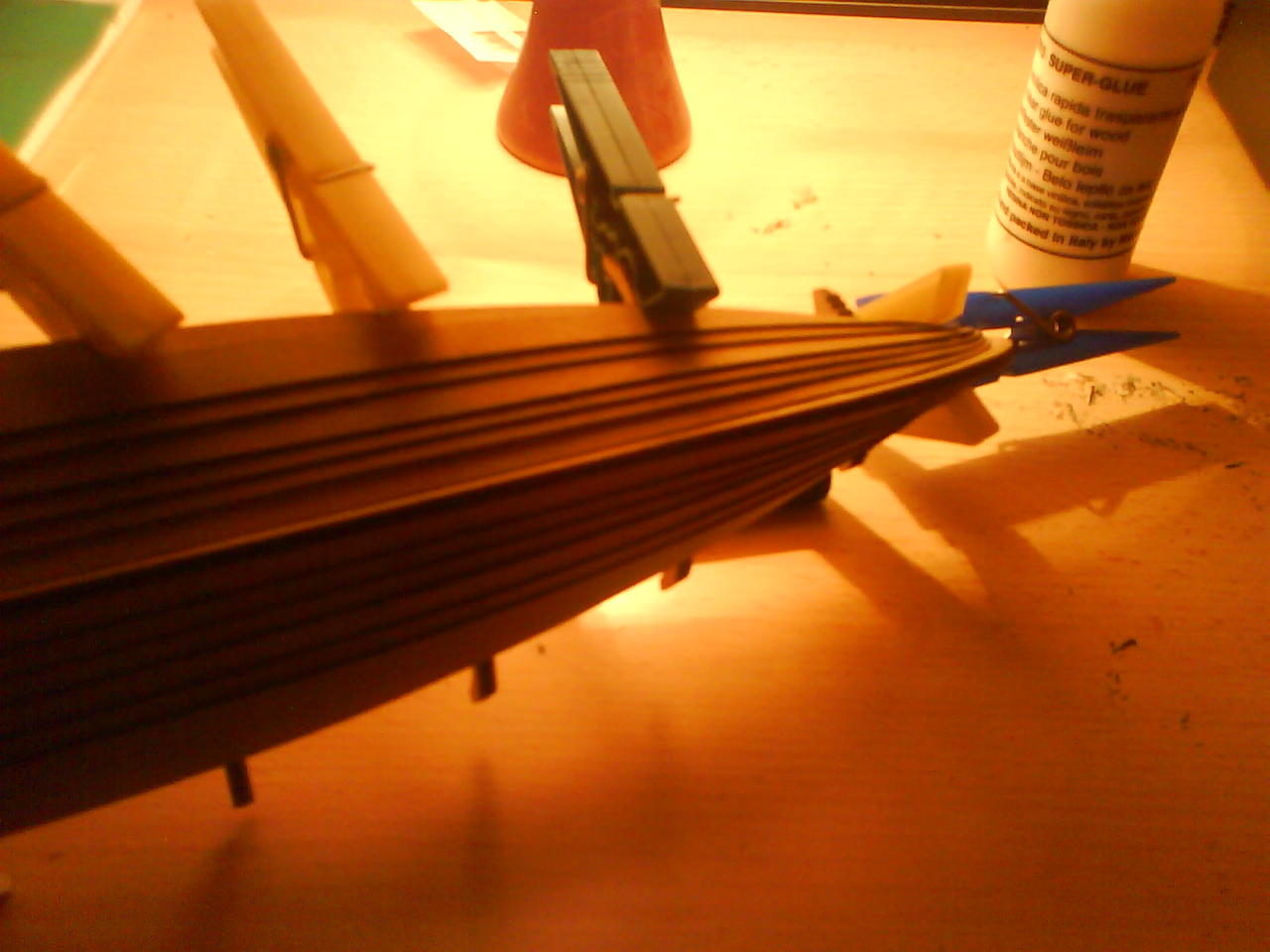

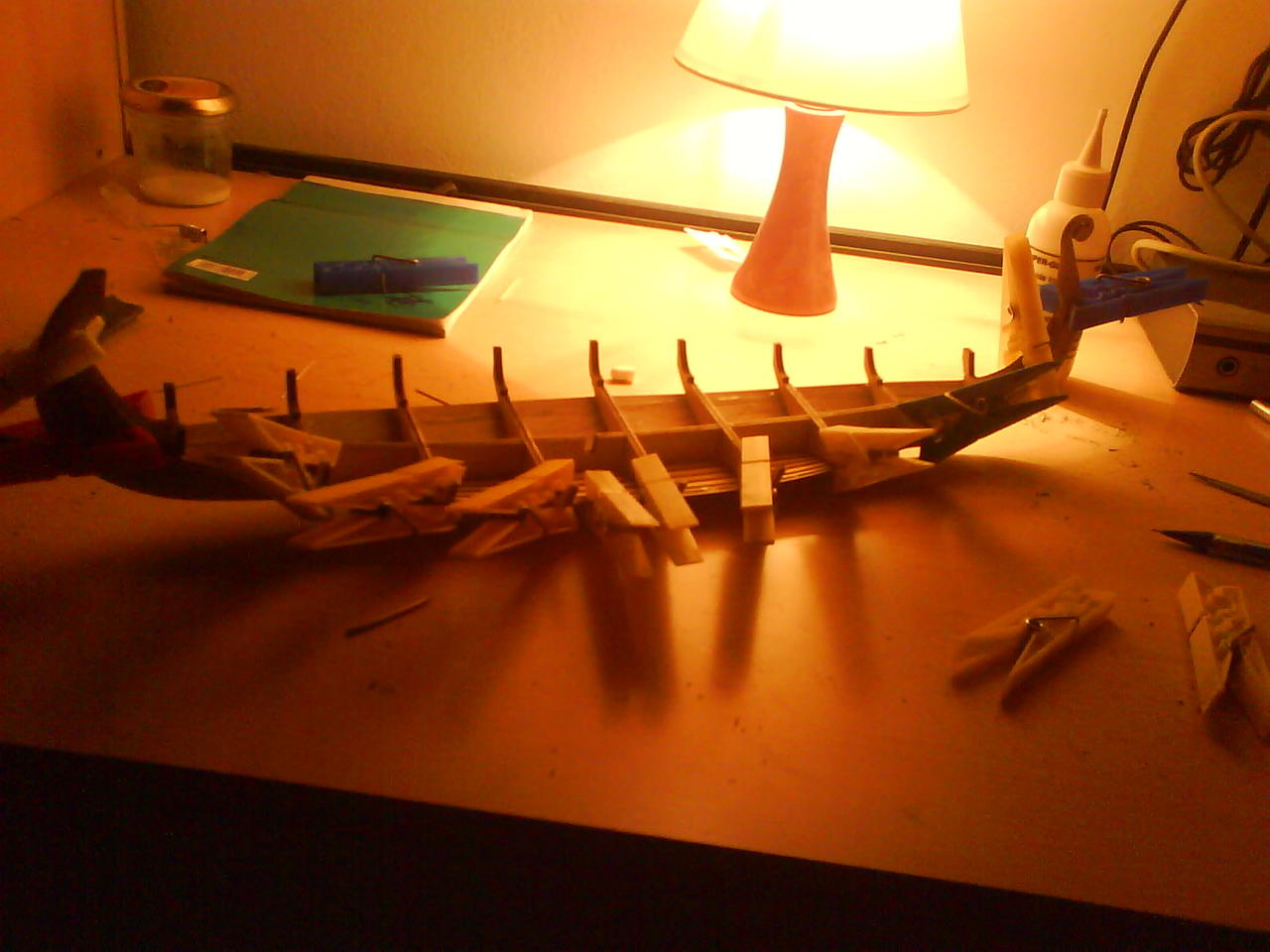

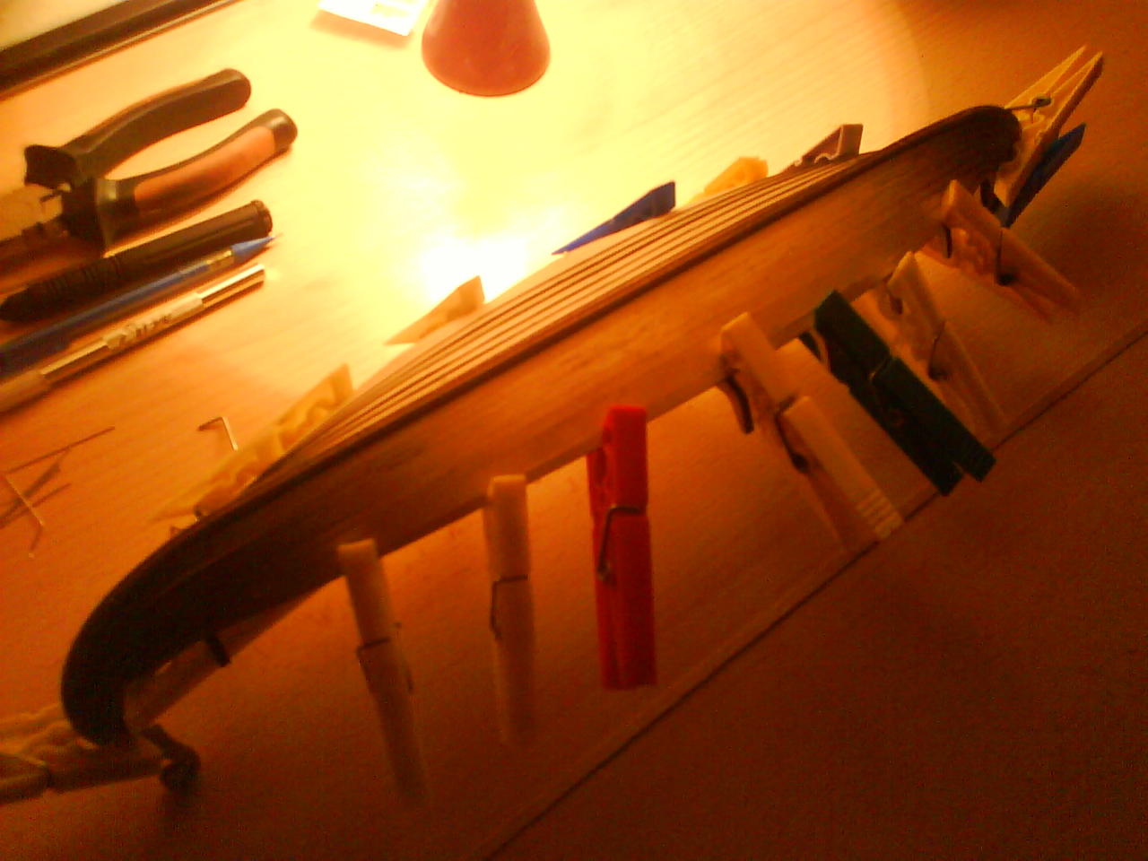

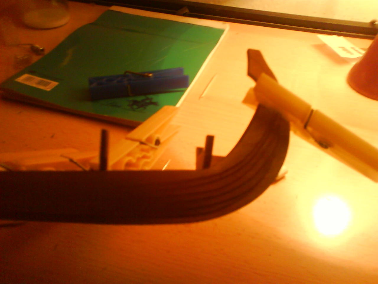

vi metto un po di foto del mio cantierino...spero rendano l'idea!

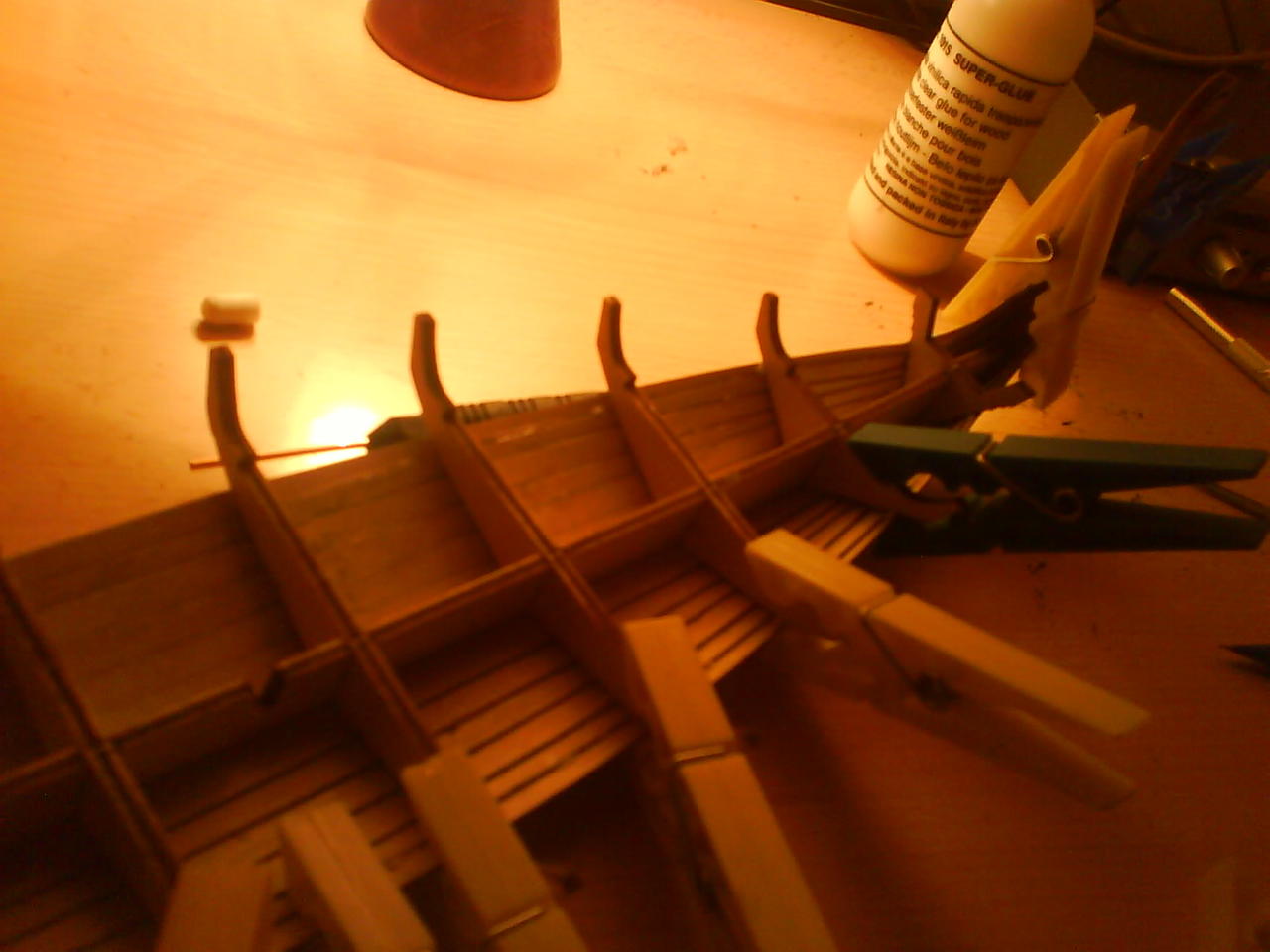

e anche queste nel complesso le foto le ho scattate dall inizio costruzione fino allo stato attuale e riprendono l'imbarcazione a diversi stati di avanzamento...per arrivare a quel punto ho impiegato 4 giorni...

Bene continua così, ad occhioprocede bene.
Fai attenzione, quando scartavetri, NON devi guardare tanto con gli occhi, ma devi toccarlo con le mani, queste vedono bozzi o avvallature meglio degli occhi.
