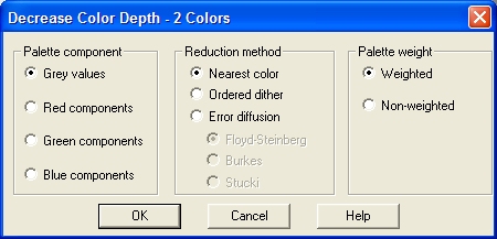

Mi spiego meglio io uso Photoshop per il ritocco delle immagini dei disegni. Per aumentare la risoluzione non c'è problema (credo che volevi dire 500 pi/in ) lo sapevo già, la cosa che mi sfugge sonno di colori e come hai eliminato quelle bruttissime righe verticali al foglio che aumentando la risoluzione si accentuano ancora di più.
Ciao,
non intendevo 500, intendevo proprio 50. Partendo dai 200 originali, passare a 50 significa solo aumentare la dimensione delle stampe, non la qualità del disegno; il "50" è un numero a caso che ho inserito io per fare una prova, tu devi calcolartelo in base alla dimensione finale che ti occorre.
Le righe di sporco sono in grigio chiaro, si eliminano da sole quando passi dalla risoluzione colore attuale al BN (profondità colore 1bit). Il programma mi chiede come elaborare le informazioni ed io lascio semplicemente le impostazioni di default (vedi sotto). Se il tuo programma è più sofisticato potrebbe chiederti di impostare manualmente la soglia che distingue il bianco dal nero, devi solo fare delle prove.

grazie di tutto, ho provato un bel po' ma ottengo solo risultati scadenti
appena trovo Paint Shop Pro 7 so a chi chiedere!:P
edit credevo fosse un programma nuovo:blink: ho guardato fra i vecchi dischi e ho addirittura la versione 9, nei prossimi giorni la installo e ti faccio sapere.
