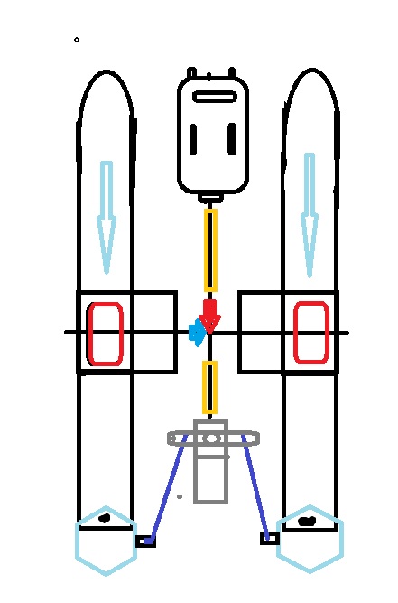

mentre lavoro su quasi 3 cantieri, ieri mi è balenata in testa l'idea di progettarne un quarto.. sono un pazzo lo so... e che certe volte mi sembro una donna incinta.. se vedo qualcosa o ne sento l'odore me ne viene voglia... ho visto talmente tante discussioni con l'idrogetto come propulsione, che sono andato a rispolverare la mia lista di progetti in scletta di diversi anni..
la scelta è ricaduta su un traghetto veloce a propulsione a getto.. che hanno avuto vita breve purtroppo. visto che bevevano carburante il doppio delle altre. ma percorrevano la rotta in metà tempo... adesso tutte e 4 gemelle riposano in pace( si fa per dire , smantellate) nel cimitero navale in turchia.. dove mi sa che finirà la povera concordia dato che la sezioneranno........ il modelo che progetterò quindi è della classe jupiter mdv 3000 della tirrenia..
Allegato 222667
Allegato 222668
prima di progettarla perovoglio provare a costruire l'idrogetto, in commercio di cosi piccoli non se ne trovano.. quindi sarà un impresa.. ne dovrò fare due ma collegate ad un unico motore .. un 400.. il modelo è piccolino .. lunghezza 72,8 cm, larghezza 11, e altezza solo scafo quindi senza sfrastrutture e di 6 cm.. lo spazio in larghezza e altezza è davvero limitato.. ..
vedremo come va .. se riesco apriro il cantiere definitivo..
io pensavo di realizzare qualcosa simile:
Allegato 222669
ma non so se la spinta è sufficiente.
i pratica sono due bowthruster messi lateralmente da un lato sono piegati verso il basso per prendere l'acqua da sotto la chiglia, e dall'altro lato espellono l'acqua.. con due ugelli mobili che fanno da timone..

Per l'idrogetto secondo me ti conviene fare come il buon kinez spiega nel suo post, rapido, efficiente e soprattutto economico. Ma presumo che un 400 per uno solo di questi sia un po' piccolino per una nave di 5-6 kg di stazza.
Dagli uno sguardo!

supercougar82 09 febbraio 12 15:26
no dai miei calcoli viene 1,4 kg.. ho fatto il calclo che mi ha insegnato claudio v per scalare il peso in scala..
supercougar82 09 febbraio 12 15:42
si potrebbe fare con il prototipo di chinez, ma con una girante un po più grandina.. che mi sa che mi costruiro da solo come ho fatto con le eliche della superba.. deve essere una girante di superficie.. mi servono due ovetti kinder, il guscio di plastica ovviamente dove c'è la sorpresa.. e poi innesto da un lato e dall'altro i tubolai che utilizzo di solito da 2cm per i bowthruster
