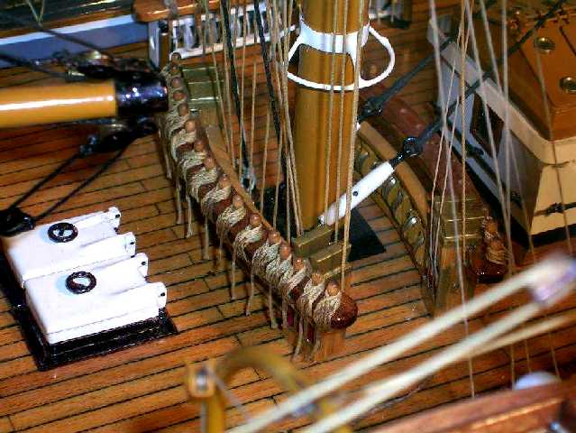

Sto incollando i listelli sul ponte, in alcune foto viste su internet ho notato che tra un listello e l'altro alcuni modellisti mettono una riga nera per rendere la coperta più bella, è una semplice linea con la matita?
quando lo si può fare? Dopo aver completato la coperta o è un lavoro che va fatto listello dopo listello?
I listelli vongono messi attaccati tra loro o c'è un piccolo spazio per poi passare la linea nera?
Vi allego una foto per farvi capire di cosa parlo, nel caso in cui non sia stato bravo a spiegare...

Si fa sul legname grezzo dopo che e' stato posato e lisciato. Si puo' usare la matita (dura), la china (pennino da normografo), un pennarello (indelebile) a punta fina; e' un lavoro lungo e noioso che non ammette errori, nel senso che il legname una volta sporcato va sostituito perche' impregnato di colorante (esclusa matita=gomma). Un buon metodo, apparentemente complicato, ma sicuro e di effetto e' quello di incollare sul listello una strisciolina di cartoncino nero che va rifilato prima della posa o anche dopo con una lametta (la macchinetta distruggi documenti e' un portento). I segni del chiodame si fanno invece piu' tranquillamente anche perche' non dovrebbero essere perfettamente allineati. Ci vuole pazienza, calma e attenzione. Chi non ne ha deve cambiare hobby. Ci sono altri modi ma non ti voglio tediare.
