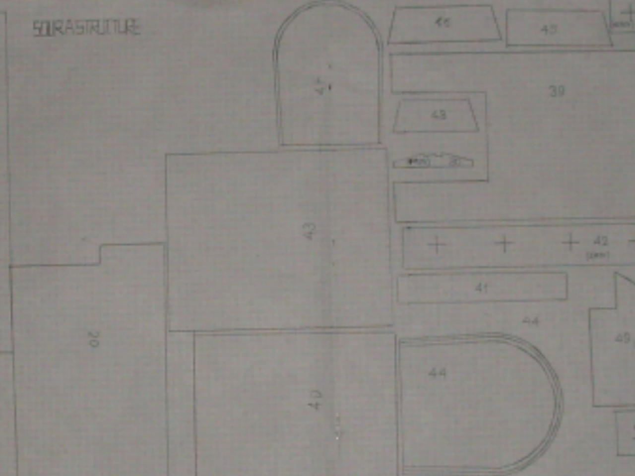

Ciao,Come ben sapete sono portatore di numerosi insuccessi quali 3 riva aquarama, due motorjacht e un successo a metà,quello del muimota. Alla base di tutti i miei insuccessi c'è la fretta.Infatti i tempi per (non) realizzare ogni mia creazione erano brevissimi(al massimo 15 ore lavorative) a scapito della struttura(si sono verificate 3 rotture di chiglie,4 ordinate spezzate,verniciature non riuscite....)o dell'estetica. Ma ora BASTA !!!!!!!!!!!!!!!!!! Mi sono stufato di vedere i miei modelli nella spazzatura o abbandonati a loro stessi. Mi sono messo in testa di realizzare un modello che finalmente possa esere completato e ben rifinito. Tra i vari progetti che ho trovato sulla rete ho deciso di realizzare il MAS 562. Se qualcuno ha realizzato questo modello potrebbe gentilmente darmi preziosi consigli per non rischiare di dover gettare nuovamente l'opera? Primo problema:le dimensioni. Vorrei un modello delle dimensioni appropriate al mio uso.Infatti l'imbarcazione solcherà le onde del porto Spezino e dell'Arsenale Militare.Il mare in questi punti non è mosso,anzi ha le sembianze di un laghetto. Il mas dovrà essere trasportabile a piedi(credo che adopererò uno di quei carrelli/sacco con le ruote per trasportarlo) e non deve essere eccessivamente pesante e ingombrante.Io avrei optato per una lunghezza di circa 75cm.Secondo voi poi è possibile motorizzarlo con un motore elettrico? e ci sarà spazio per le batterie(devo calcolare che userò delle batterie al piombo che hanno una durata più lunga rispetto alle altre e quindi un maggiore peso e un maggiore spazio occupato. Aspetto vostre notizie Mario. |

| Ciao,buon lavoro ottimo soggetto,misura bene le dimensioni dei pezzi di quelle tavole,a me non risultavano in scala col piano di costruzione utilizzando la stampante,ho avuto la fortuna di reperire il disegno originale e anche quello cambia di qualche cm rispetto a quello risultato dalla stampante |

ciao Mario, la chiglia va bene ma il rinforzo che gli hai messo per unirla mi sembra un po' troppo grossolano. Usa di piu' la colla ed evita i chiodi tanto non servono a nulla, anzi, creano spaccature nel legno. inoltre devi aggiungere due guance di rinforzo dove deve passare l'albero dell'elica. Per quanto riguarda la struttura della cabina va bene ma per lo scafo usa legni di dimensioni più contenute. Per le ordinate un compensato da 5 mm è piu' che sufficiente. Per il rivestimento usa un compensato da 1mm, magari in doppio strato. Prima rivesti il fondo partendo dai due scalini e poi rivestendo la prua. Come ti è stato suggerito fai la sagoma in cartoncino, provala e riprovala, senza fretta. POi ritaglia il compensato lasciando qualche mm di abbondanza. Le murate falle in pezzo unico. |
07 agosto 09, 18:02 | #10 (permalink) Top |
User |
la sovrastruttrura è ben fatta. non mi convince la congiunzione della chiglia. Non riesci a rifarla con un listello in unico pezzo? è il pezzo più importante, conferisce rigidità alla struttura. la chiglia deve essere rinfozata dove dovrai fare lo scasso dell' albero dellelica. Guarda le foto che ti ho mandato via mail. non avere fretta. incolla e lascia sempre riposare fino al completo essiccamento. procedi in modo simmetrico per evitare svergolamenti. buon lavoro |
