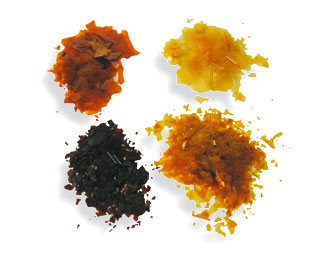

A prescindere dalla disponibilità immediata del prodotto ti consiglio
di provarla credo che venga usata anche dai francesi per lo stile
ammiragliato che è quello dove si usa legno di pero , ebano e bosso.
La gommalacca è una resina ..un pò come l' ambra ...si vende pronta
all' uso oppure si prepara immergendo i cristalli di resina nell' alcol a
98 gradi.
L' alcol tu lo trovi dovunque ..ovviamente non quello disinfettante
ma quello puro in ferramenta ..quello della farmacia e quello delle
distillerie per uso alimentare costa già troppo e forse sarebbe
sprecato.
A tutti i modellisti piu' esigenti io consiglio di acquistare la gommalacca
per corrispondenza basta fare un minimo di ricerche su internet e i
negozi specializzati in articoli da restauro ..la spediscono in bustine
dal costo abbastanza contenuto .
Con una decina di euro penso che si possa prepare almeno mezzo
litro di prodotto che è più che sufficiente per 3 o 4 galeoni!
Gli smalti sintetici li utilizzo anche io, però vivo da solo e in cucina
la trementina lascia sempre un' odore molto forte e fastidioso
a contatto con la pelle si posso sviluppare allergie.
Le vernici a base di gommalacca ..quelle a spirito per intenderci
sono come dei liquori ..non sciupano i pennelli e sono estremamente
gradevoli e non tossiche.
