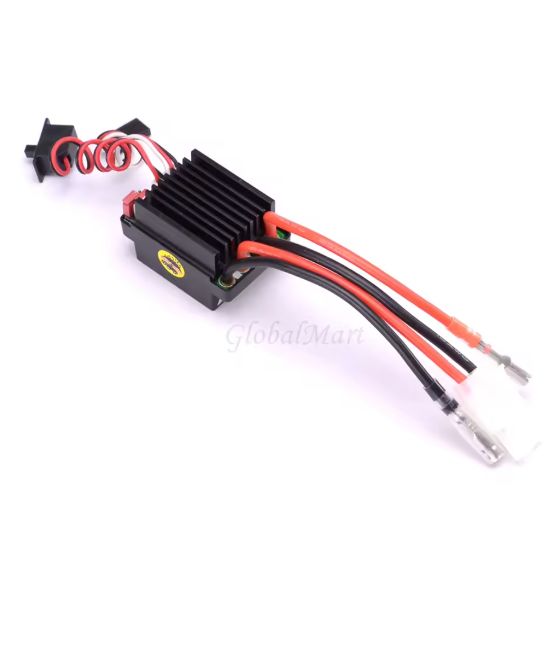

Parliamo del regolatore o ESC
Questa è la foto del ESC nella parte di sotto vedi quattro fili un po' grandi che sono quelli dove passa maggiore corrente, di quei quattro quei due alle estremità sono quelle che vanno ai motori e quindi devono essere sdoppiati
Quelli al centro sempre guardando la parte bassa riguardano l'alimentazione che viene dalla batteria.
Invece i fili più piccoli della parte di sopra sono più piccoli perché non devono sopportare tanta corrente; quello con lo spinotto da inserire nella ricevente (che probabilmente dovrei cambiare in quanto la ricevente Sanwa mi pare che abbia l'alimentazione con il negativo centrale nello spinotto che va nella ricevente mentre quello è esterno non so se i Sanwa di nuova generazione hannoadottato lo standardhitech) e quello con l'interruttore che serve a interrompere la corrente della batteria
La prossima volta parliamo del raffreddamento

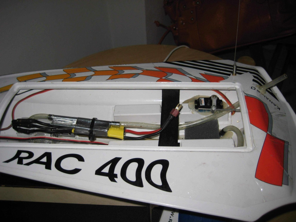

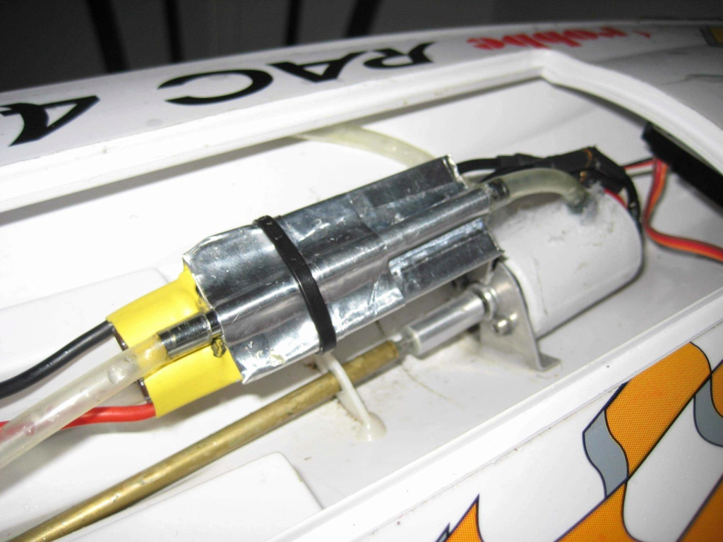

Queste sono due foto prese in rete qualche anno fa anche se questo muratore è un brushless per l’ ESC puoi prendere spunto da queste Invece per quanto riguarda il motore la cosa migliore sarebbe il classico tubicino a serpentina in rame intorno al motore.
Sono ancora molto dubbioso sul fatto che sarà 2 Motori 550 27T alimentati da una sola Lipo 2S. Magari windsurfer può diretta il suo punto di vista?
