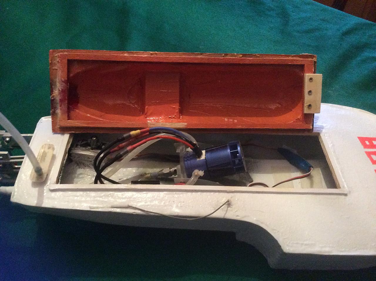

Messaggi: 127
Non ho la pinnetta, infatti chiedevo se metterla e sopratutto dove metterla. Ti posto un video fatto di recente con capovolgimento dello scafo. Nel video puoi notare come in acclerazione da fermo lo scafo non parte immediatamente ma tende ad "affondare" di poppa; poi con la velocità si stabilizza.

se puoi fai foto della poppa vista di profilo con lo scafo messo su un piano e una foto vista hardware posteriore vista faccia posteriore x vedere posizione piede e timone ,x il dissassamento del motore non è necessario sugli hydro ,all inizio che montai il mio hidro roundnose come il tuo ho riscontrato anch io gli stessi problemi che poi ho risolto

Ecco le foto

la prima cosa che ti direi è quella di togliere quella presa d'acqua... non può essere fatta in quel modo a mio parere...

Sì togli la presa d'acqua. ....oltretutto guarda che c'è già sul timone devi solo collegare il tubo....

Quella sul timone non mi sembra molto efficiente in quanto ha il foro di diametro molto più piccolo e quindi facilmente ostruibile. Il problema in oggetto non penso dipenda dalla presa d'acqua in quanto si presentava anche senza di essa (usando quella del timone).
