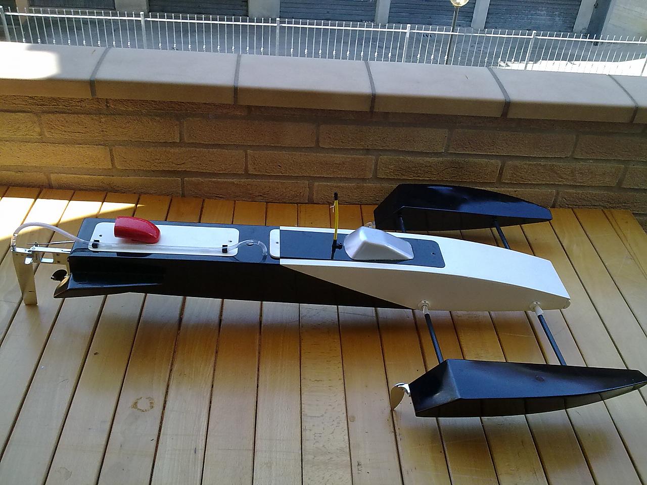

ciao raga e buona domenica, oggi ho fatto il primo test in acqua del mio ragno interamente autocostruito, GALLEGGIA!!! yhu huuu! gia' e' positivo. il motore gira che e' una bomba, pero: mi appoggiano in acqua i bracci dei pattini laterali (quelli indicati dalle freccie nella foto), alzandomi un'onda di circa 20cm facendo un sacco di atrito. cio' tende a tenere lo scafo spinto verso il basso e non gli permette di pattinare sul pelo dell'acqua. come posso risolvere questo problema? allego qualche foto del modello ps io i pattini li ho riempiti di schiuma poliuretanica, e' positivo o e' meglio che siano vuoti?

Secondo me, in quella posizione i bracci toccheranno sempre, dovrai alzarli il più possibile e possibbilmente sagomarli curvandili un po. Anche i pattini che hai messo dietro contribuiscono a tenere bassa la prua, prova a toglierli. Ma senti anche gli altri.

l'unica cosa che penso sia intelligente fare, e quella di costruire i pattini piu' grandi e possibilmente piu alti, ma mon so se puo funzionare, aspetto qualche suggerimento

Secondo me i due bracci che sorreggono gli scarponi li hai posizionati troppo in basso,se noti nelle foto del modello di R2 hobby sono posizionati circa a metà dello scafo principale. R2hobbies.com - 31.6" RC EP Wooden Sea Arrow ARR Racing Outrigger Boat, ARR, rcbt0401004 Qui il video:

| Troppo vicino al fondo dello scafo principale,probabilmente restano immersi nell'acqua e ti sollevano l'onda

In questi scafi la cosa molto importante è la leggerzza, non si fanno inutili costruzioni in coperta che appesantiscono, alzano il baricentro e frenano aerodinamicamente. Nel tuo caso mi sembra di capire che ti è difficoltoso "lo stacco" per entrare in planata. Mi sembra che il dislivello tra scrponi e carena sia minimo, che l'elica abbia bisogno di qualche grado positivo in più , comincerei da quì che è la cosa più facile. PS ò notato che il tubo di raffreddamento sul motore si nelle pieghe si schiaccia, per vitare ciò all'intreno puoi inserirci una molla tipo quella degli accendini.

ok raga, grazie per i consigli, quindi ricapitoliamo: provo a spostare i fori dei bracci o provo a fare degli scarponi un po' piu grandi in modo da sollevare lo scafo? gradi in positivo, cioe' piu verso il fondo? ma cosi non tende ad alzarmi il "culo" ed abbassare la punta (poppa e prua non so mai qual'e' l'una o l'altra)

Buongiorno, Lo scafo in questione è il Predator. Come da progetto i tubi di carbonio che reggono gli scarponi vanno bene li dove sono, il problema è nel posizionamento dello strut perchè così è troppo basso, va alzato in modo che il sotto vada al pari dei due pattini posterioni. Per settare la posizione in orizzontale, metti lo scafo appoggiato su un piano cerca di posizionare lo strut parallelo e leggermente inclinato verso il basso 1-2°. La pinna di virata va messa solo sullo scarpone di dx.
