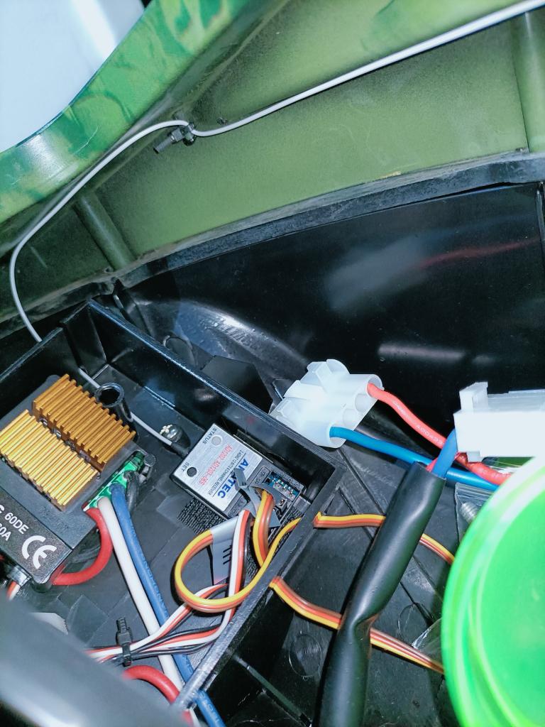

Salve ragazzi, sono Vito, ho da poco acquistato un barchino da pesca che purtroppo mi dà problemi con l'ecoscandaglio che si collega tramite wifi al telefono... In molti hanno risolto cambiando radiocomando+ ricevitore. Stavo pensando ad un flysky FS-i6 ma ho notato che il ricevitore ha un antenna che percorre un po' del perimetro del barchino per poi uscire dall'apposita scocca sopra il barchino. Il problema é che ovviamente il cavo dell'antenna dell'Rx sarà lungo una 40ina di cm, mentre quello del Rx del Flysky penso sia una 15ina, quindi le antenne resterebbero dentro la scocca del barchino. Esiste un modo per allungarle o sostituirle con delle altre lunghe quanto basta per farle uscire dalla parte superiore? Grazie

Mettere mano all'antenna e' questione delicata e in genere poco consigliabile.
In base alla fattibilità può essere meglio porre la ricevente all'esterno in un'altra scatola o soluzione a prova d'acqua.
Comunque allontanarla dall'esc e dal resto dell'elettronica sarebbe altro fattore positivo.

Ti devi procurare una prolunga,da saldare alla rx ..
