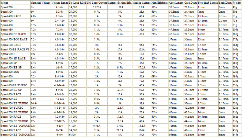

CRONO 11 maggio 12 18:48
magari può esserti utile per individuare + o - le caratteristiche del tuo motore
http://i259.photobucket.com/albums/h...9/Graupner.png
