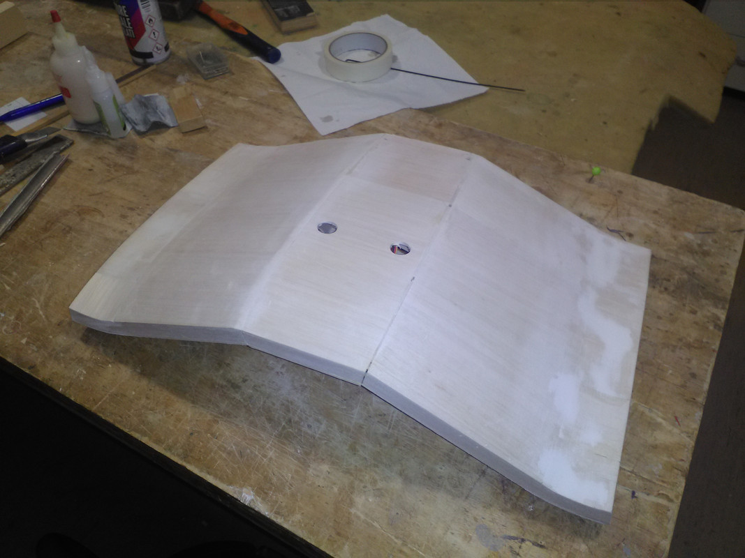

Inizio di una semiala esterna.
https://i.postimg.cc/8zbRdc0D/IMG-20190915-153012.jpg
La parte centrale completa, manca solo il BE da arrotondare.
https://i.postimg.cc/X7Y4Nz68/IMG-20190915-153108.jpg

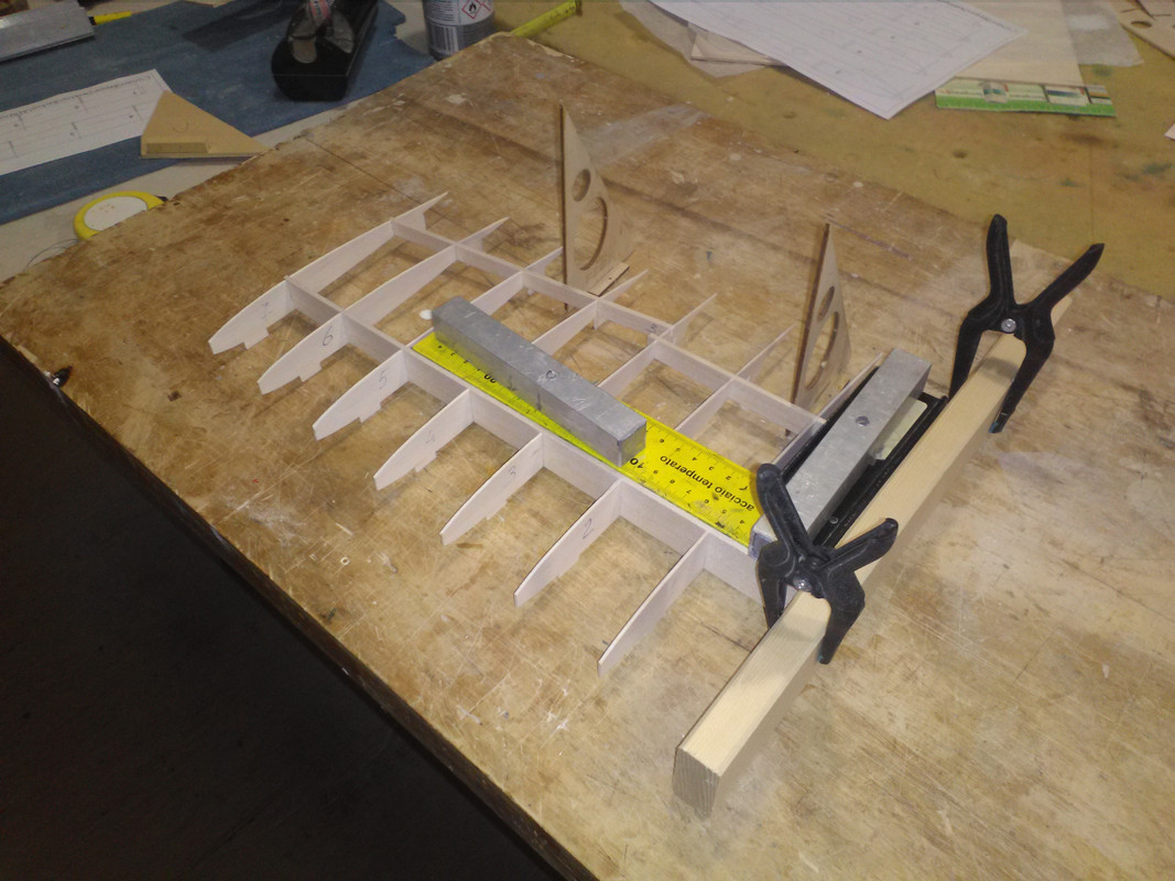

Ehstìkatzi 18 settembre 19 14:31

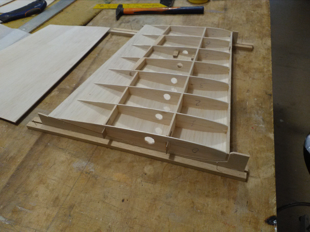

Il semplice scaletto per l'applicazione del rivestimento inferiore
https://i.postimg.cc/Pfp9n2Zt/IMG-20190918-130848.jpg

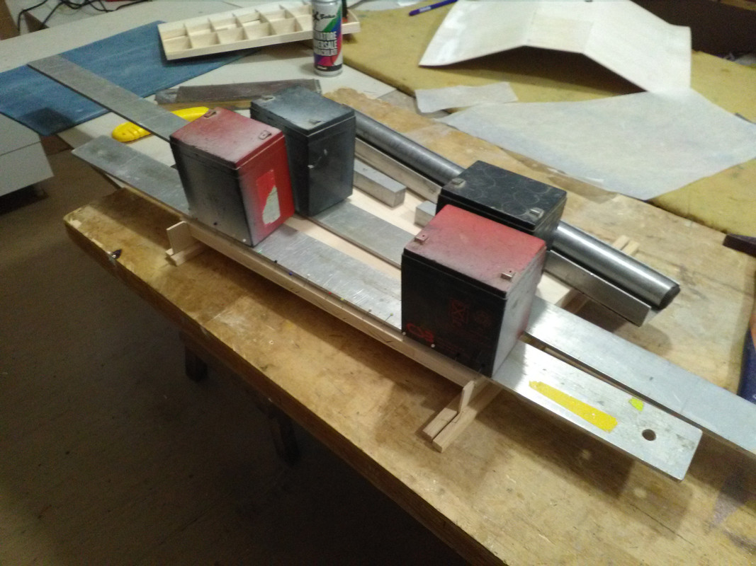

Rivestimento sotto carico per l'incollaggio.
https://i.postimg.cc/MG0RBkhW/IMG-20190918-131841.jpg

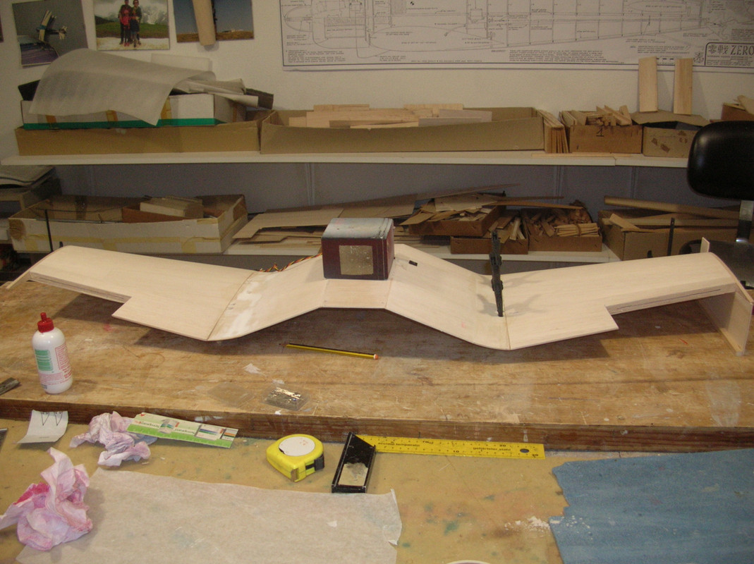

Ehstìkatzi 21 settembre 19 12:30

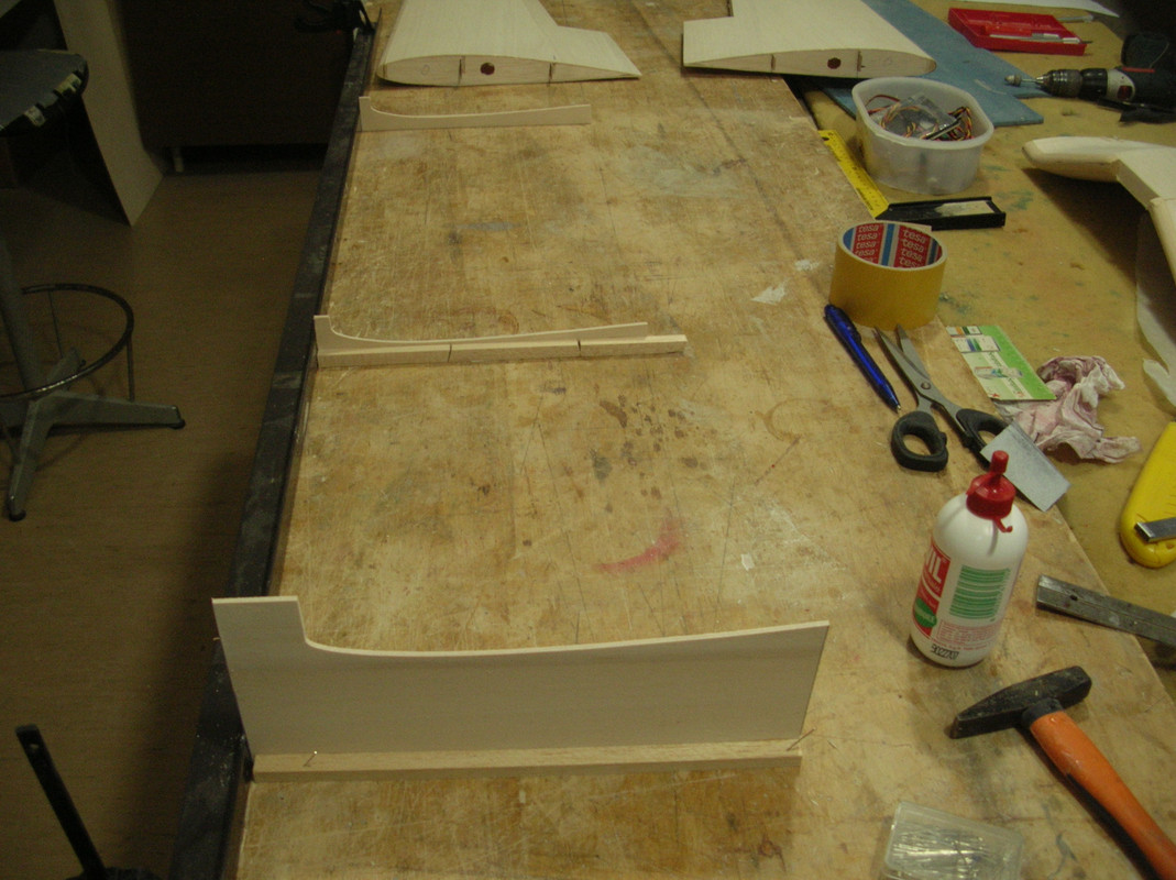

Ed ecco finalmente giunto il momento di unire le parte centrale con le semiali esterne. Un semplice scaletto mi è parso la soluzione migliore per evitare allineamenti non corretti. Le semiali esterne hanno due piccoli spezzoni in compensato incollati al longherone principale e secondario che vanno ad incollarsi ai rispettivi longheroni della parte centrale. Il tutto non tanto per rinforzare il collegamento che verrà affidato a rinforzi locali in resina e vetro, ma per facilitare l'allineamento delle parti.
Lo scaletto
https://i.postimg.cc/QC82mhFm/DSCN2646.jpg
Le parti in incollaggio.
https://i.postimg.cc/XYQ2bdDV/DSCN2647.jpg
Ehstìkatzi 22 settembre 19 14:19

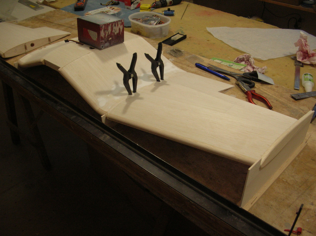

La seconda semiala in incollaggio. La mattinata è cominciata con la decisione di intervenire chirurgicamente. aprendo una fessura nel rivestimento inferiore della semiala già incollata, dato che la prolunga del servo, che pure era già stata posizionata correttamente, ha pensato bene di ritornare all'interno dell'ala in una posizione da cui è stato impossibile estrarla. Niente di grave un pezzetto di balsa chiuderà l'apertura e tutto tornerà in pari con l'ausilio di un po' di stucco.:rolleyes:
https://i.postimg.cc/v8WB9tx3/DSCN2650.jpg
Ehstìkatzi 23 settembre 19 19:41

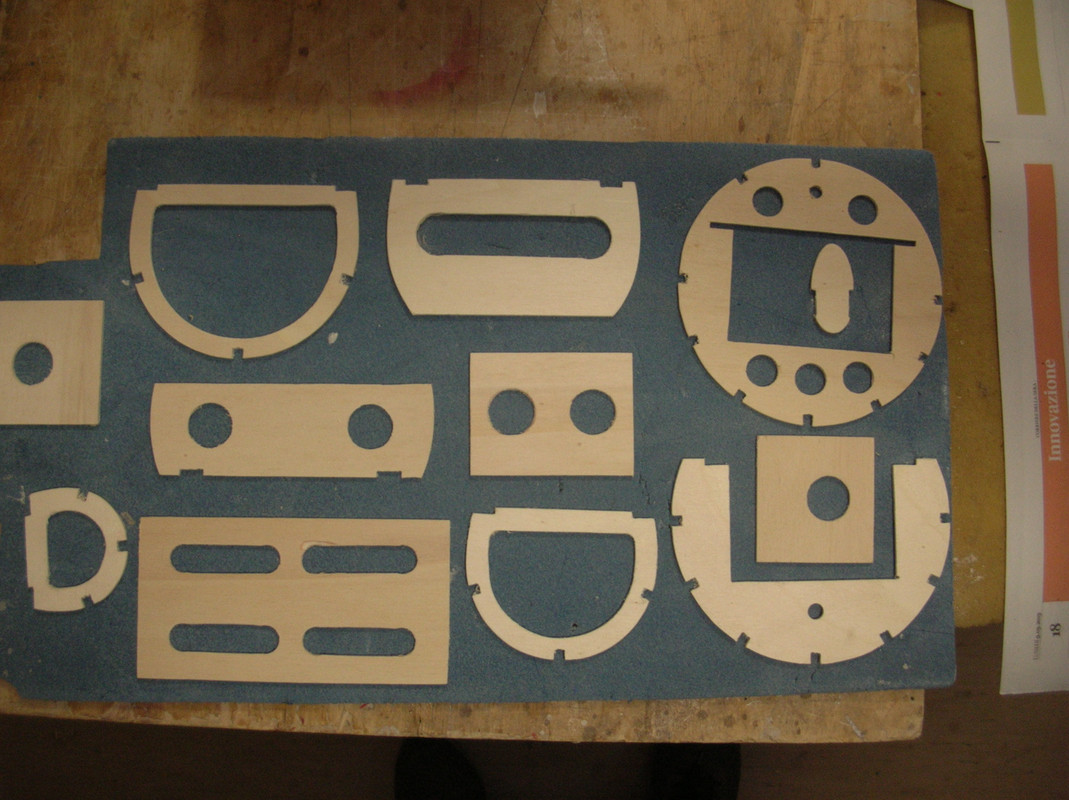

Le prime uggiose giornate autunnali invitano a passare più tempo del solito in laboratorio. Oggi rinforzata con resina la parte superiore delle giunzioni alari e poi completato il disegno ed il taglio delle ordinate di fusoliera, tutte in pioppo leggero da 3 mm.
https://i.postimg.cc/mg0srKLj/DSCN2651.jpg
