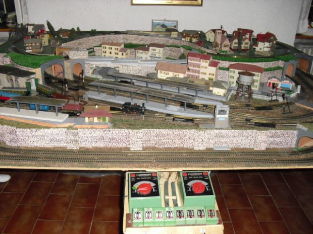

Allegato 207665eccolo qua perdonatemi la qualita della foto vi prego esprimete i vs commenti senza paura. ciao samuelin

La qualità della foto non è il massimo ma il tracciato mi pare interessante ed il plastico ben arredato.
