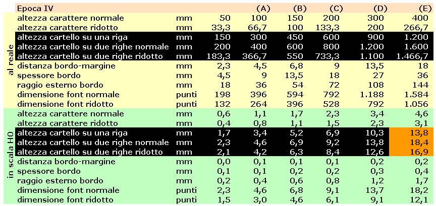

Ciao a tutti, ho letto e scaricato la guida sulla costruzione dei cartelli di nome stazione, però volevo chiedere dei chiarimenti: 1) io volevo realizzare un cartello in epova IV (quelli azzurri scritta bianca) con scritto BRIGA da attaccare sui muri della stazione, mi sapete dare le dimensioni finite del cartello in mm? 2) la dimensione del cartello è la stessa anche sulle banchine? Vi ringrazio anticipatamente delle vostre preziose risposte

Eccomi Gianluca! Qui trovi le info che chiedi e che riassumo di sotto. bottega dei plastici_50 le iscrizioni nelle stazioni: come realizzarle Questo è il vademecum. Nella riga nera hai l'altezza del cartello: - A sotto le pensiline, F.V. su tabelle perpendicolari al binario, iscrizioni accessorie di servizio. - B F.V. su tabelle perpendicolari al binario. - C indicazioni chilometriche in linea. - D di preavviso su tabelle a portale, alle testate delle pensiline. - E di preavviso su fabbricati, sui fianchi del F.V., nome stazione in linea. Il tuo caso credo sia l'ultimo e quindi dovrebbe avere una misura di 9,55mm (scala H0) che al reale sarebbero 830,8mm. Chiaramente la larghezza è variabile in funzione del numero di caratteri. ops... scusa questa è per l'epoca III. Tu chiedevi la IV... eccola!
