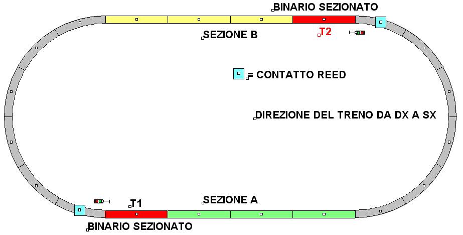

PRIMO AGGIORNAMENTO:
bottega dei plastici_27 come realizzare un sistema di blocco automatico
Dimmi Tiziano se è tutto OK.
Ho anche inserito una nuova ipotesi con soli due blocchi per rendere la cosa più semplice ancora.
Mi confermi se è corretto?
Quando parte il treno dalla linea in basso, dovrebbe partire anche quello della linea in alto altrimenti c'è un tamponamento...
E' quindi corretto lo schema?
http://www.scalatt.it/bottega/come%2...20wintrack.JPG
Gi&Ti 08 ottobre 10 01:27
Originalmente inviato da scalatt (Messaggio 2256405)
Andrea,
Ottima l'idea di riportare il tutto sull'anello.
Però lo schema non è completamente corretto, infatti, se il percorso è chiuso, come quello che hai disegnato, il numero di sezioni deve sempre essere superiore al numero di treni circolanti cioè:
2 treni = almeno 3 sezioni;
3 treni = almeno 4 sezioni;
etc...
Pensa infatti che un treno sia fermo al rosso sul punto di arresto T1 in attesa che la sezione B sia libera; Nella sezione B il secondo treno, una volta giunto su T2, si fermerà in attesa che la successiva sezione sia libera; ma la successiva sezione è ancora A (!), che occupata dal primo treno il quale è ancora lì che aspetta!
In sostanza i due treni rimarranno fermi all'infinito in attesa che l'altro faccia la prima mossa!
Nell'esempio basta quindi aggiungere almeno una terza sezione all'anello.
Inoltre per chiarezza andrebbe eliminata la "terra di nessuno", ora in grigio...:fiu:
Ciao!!
scalatt 08 ottobre 10 08:26
Bene Tiziano, avevo intuito che qualcosa non quadrava...
volevo vedere se eri preparato :lol::lol::lol:
Appena riesco rifaccio il disegno e vediamo se è OK.
Ma una zona d'ombra rimane, giusto?
Gi&Ti 08 ottobre 10 10:08
Cosa intendi Andrea con zona d'ombra? I due tratti in curva che hai segnato in grigio?
Se è così, quelli in realtà farebbero sempre parte delle sezioni A e B... per questo ti dicevo che sarebbe meglio colorarli ripettivamente in giallo e in verde..
L'intera tratta del circuito sottoposta a controllo (in questo caso tutto l'anello) sarà suddivisa in più sezioni, e dove finisce una, inizia l'altra, senza interruzioni.
Buona giornata
