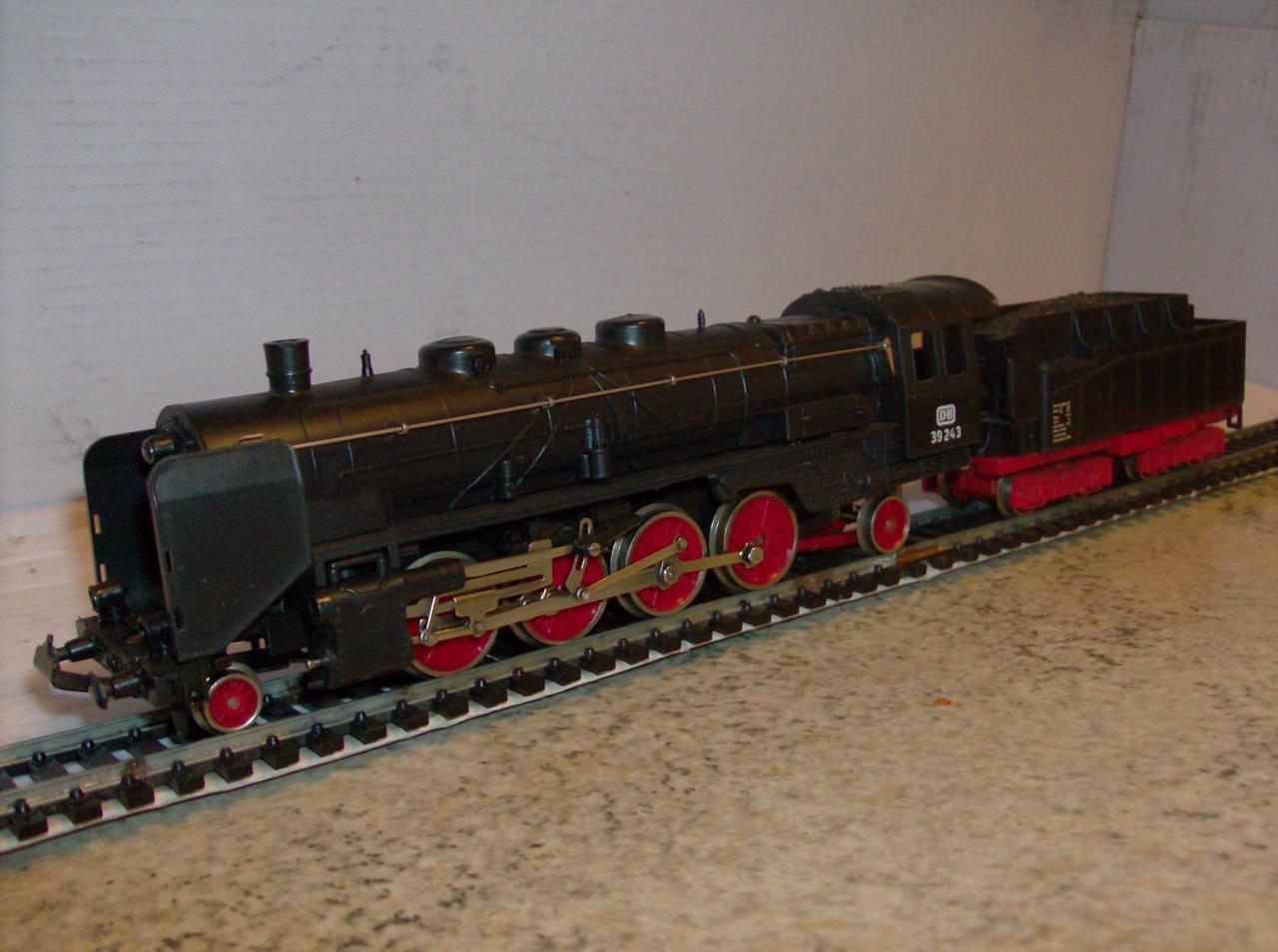

Ciao ragazzi !! Molto bella e' una PIKO ! vanno come schegge , io ho una 2/8/2 LIMA motore G che allego e mi fa' un po' incaz.. non ne vuole sapere di finire una curva ! mi deraglia quasi sempre alle velocita' intermedie ... e per partire ha bisogno di una spintarella !!Mi dicono che e' un difetto di queste loco , voi che dite ? Ciao |

Si può sistemare, ovviamente, con tanta pazienza, ma si può, se la cosa ti interessa dimmelo, che ti spiego per bene cosa fare, la spiegazione deve essere necessariamente un po' lunga, perchè tu possa comprendere bene cosa fare...ciao ciao | |

Grazie Doctor , ci ho perso un po' di tempo per rimediare alla spintarella ...e sapete cosa era? da non credere !!! il tender da' la massa alla loco per via di un filino di acciaio , questo , non faceva ben contatto percui la loco aveva bisogno della spintarella e in marcia strappava , questo "strappamento" si ripercuoteva come appunto dici tu sulle blielle ecc. facendola sbandare !! DA NON credere !!! Grazie Doctor , il tuo nick non poteva essere piu' azzeccato !!!!! ![]() ![]() |
