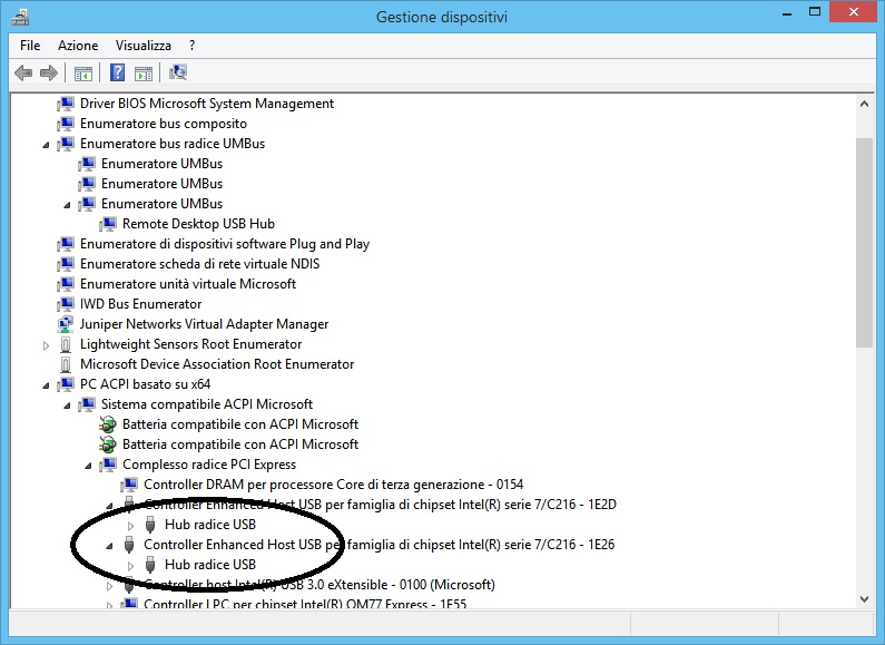

Ti sei probabilmente ficcato in un ginepraio che se non sei pratico è un po un casino uscirne. Mi pare di capire che la prima volta che la hai collegata la ha vista come dispositivo sconosciuto e poi nada? In tal caso prova a cambiare porta USB. Una volta che lo vedi come dispositivo sconosciuto in gestione dispositivi gli devi cambiare il driver pescandolo dalla directory del sw vbar. Se non hai altre porte o proprio non lo vedi, vai in gestione dispositivi. Ravanando tra i dispositivi USB, dovresti trovare una serie di Hub Radice. Cancellali (con CANC). Quindi fai Rileva Modifiche HW e riavvia il sistema. Ariprova a collegare la vbar... Se continua a non andare resta una sola cosa da fare: recarsi alla più vicina succursale del Divino Amore!

E' un bug di windows. Cancella i root hub come ti ho detto ed ariprova...

Tutti? Ce ne saranno una ventina:eek:

Dovrebbero essere 2.
Guarda la vista "per connessione" in Visualizza.
