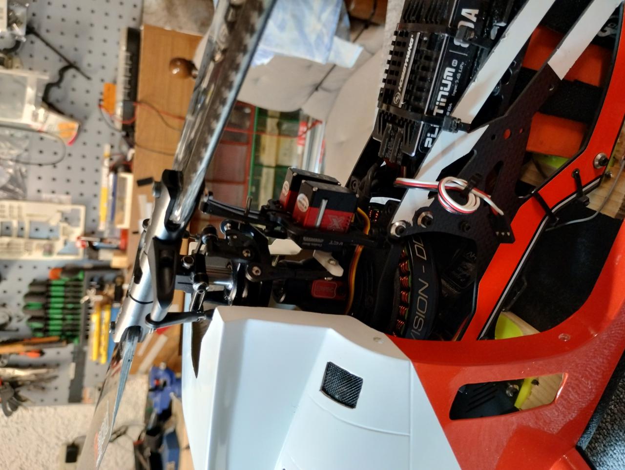

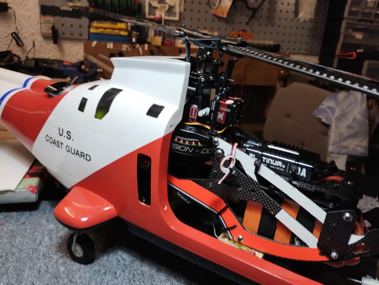

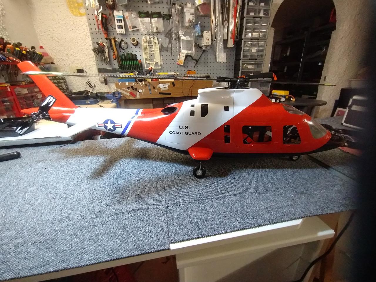

Sab Raw420 DD in fusoliera Roban Agusta 109
bel lavoro.... l' aver pensato di mettere una meccanica Sab Raw420 DD in fusoliera Roban- AGUSTA 109 Guardia Costiera- (per Trex500)
Battetie 6S- da 2400/2660mha ManiaX a 3000 mha Gens-Ace.
Pale Rapid 420.
Palini Sab 70.
Regolatore Hobbywing 80A.
Servi KST ciclico e Coda.
Flybarless Brain.
soddisfatto...e' poco..!!
Prossimo step testa quadripala
appena il tempo me lo permettera' passerro' al collaudo in volo...!!ciaooo

Miseria che spettacolo!!!
ma come hai fatto a farcelo stare????
ma....le batterie sono inclinate in origine .....
WOW......

Originalmente inviato da alexp2 Visualizza messaggio
WOW......
bel lavoro..
Grazie...sì la fusoliera e' indicata per meccaniche Align Trex500 (che montano pale 425)...tuttavia da non sottovalutare le dimensioni del sab raw 420 che, montato con il tubo coda tipo Kraken (che ha la tensione della cinghia nella parte posteriore) e' perfetto....!!!!
Vero il Raw 420 sab ha la slitta batterie inclinata...ho risolto montando due staffe a pistra in carbonio a forma romboidale posizionate sull'anteriore (quelle che vedi in foto 1) con questo semplice accorgimento ho posizionato la slitta batterie in posizione orrizzontale...poi ho installato il regolatore nella parte superiore ed il gioco e' fatto... senza modifiche o tagli al telaio originale (4 viti e via)...con questa procedura ottieni un vano sottostante libero e capiente per inserire pacchi lipo da 3000/ 3200 mha..
Con lipo da 3000mha... ottengo un bilanciamento perfetto...!!!Ciaooo

Ma non si potrebbero avere foto delle fasi di costruzione/adattamento?
sarebbe molto interessante vista la meccanica davvero inusuale per questa destinazione d'uso....
Buon proseguimento!!!
