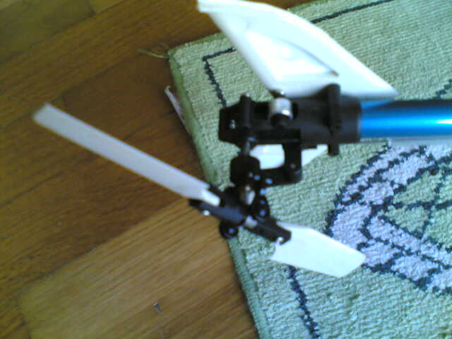

Ciao a tutti... Avrei un problema di autorotazione nel mio DF37 :( ... Ho praticamente regolato tutto il regolabile solo che è da un pò (ignoro il perchè, forse perchè ho montato il rotore nuovo dopo un crash) che non faccio in tempo ad accellerare a metà (momento in cui l'eli stacca) che inizia a ruotare a sx... I palini di coda son messi tutto a sx(addirittura 1 mm fuori dal tubicino), il gyro è all' %80 e il tracking delle pale principali è preciso (vibra solo leggermente). Potrebbe essere una questione di incidenza delle pale?? All'avvio sono perfettamente orizzontali... Ho letto che se l'incidenza è sbagliata l'eli si alza prima che i palini prendano abbastanza coppia per compensare... :icon_rofl
[ATTACH][ATTACH]Allegato 20936[/ATTACH][/ATTACH]
Grazie a tutti!!!!
PS: allego le foto del rotore

Shark981 08 settembre 06 17:18
1 Allegato/i
il giro penso sia nella direzione giusta visto che se giro il muso dell'elicottero a sx (antiorario) lui va a sx. Cmq le pale di coda devono girare verso il retro dell'eli giusto?? Mi spiego... visto dalla coda girano verso di me. cmq il mio dubbio è che (come da foto: Allegato 21043 ) il tutto non sta al centro ma devo metterlo quasi attaccato al tubo per far si che le pale siano dritte ______000______ (queste ______ son le pale, 000 il coso che si sposta lungo il tubicino)

gianf 08 settembre 06 18:21
Perfetto.
Spesso si tende a confondere il reverse del canale col reverse del gyro.
Il reverse del gyro dice al giroscopio in verso con cui correggere gli eventuali sbandamenti mentre il reverse sulla radio determina lo spostamento del muso o della coda a secondo come si è abituati in base al movimento dello stick. Per cui il reverse sulla radio è corretto e quello del gyro è invertito, il giro invece che contrastare lo sbandamento, lo accentua facendo fare all'eli appunto l'effetto trottola.
