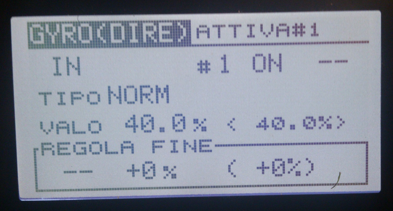

La radio l'ho configurata così:
Allegato 305238
Allegato 305239
Allegato 305240
Secondo voi dov'è il problema?

Non ho mai provato la radio Futaba t8fg ma non è che le impostazioni delle funzioni (prima immagine) sono errate?
