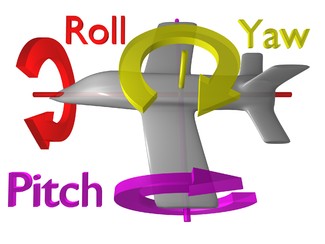

BECCHEGGIO (PITCH)
è il picchia-cabra, cioè l'oscillazione attorno all'asse trasversale
ROLLIO (ROLL) (anche della nave, o dell'auto, al pari del beccheggio)
è l'inclinazione destra-sinistra, attorno all'asse longitudinale
manca il Terzo Asse, l' IMBARDATA (YAW)
Allegato 176552
