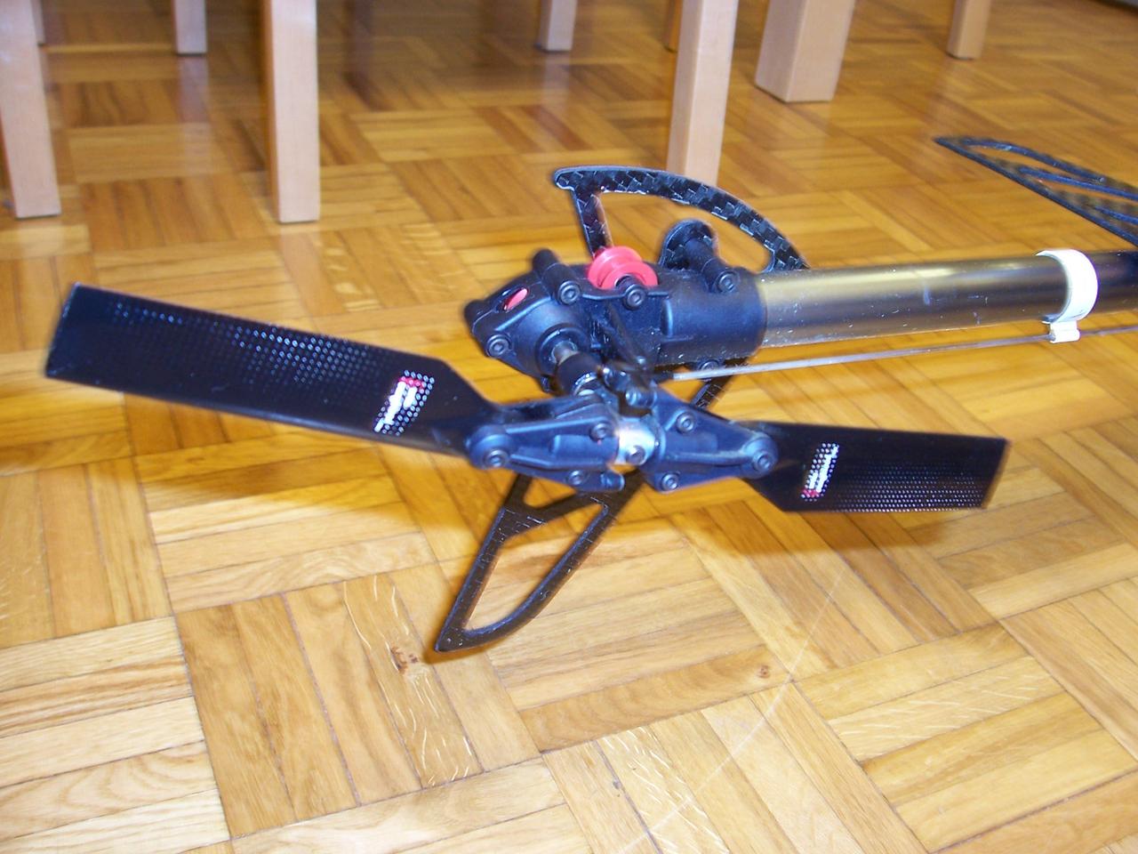

Salve a tutti ragazzi,come da titolo ho un raptor 50,mi è caduto e ho rotto una pala e piegato l'albero centrale...ho smontato tutto e rimontato ma adesso nel momento in cui accendo sia le pale ke i palini mi girano al contrario.. Le pale sono nel verso giusto (insomma da come sono montate la testa dovrebbe girare in senso Antiorario)e anche i palini visto che la coda nonl'ho toccata per niente girano in senso contrario..Potrebbe essere l'autorotazione? xkè ho provato a girarlo a mno e se fai girare in senso contrario l'autorotazione si agancia facendo girare i resto,mentre se la fai girare nel verso in cui dovrebbe gira a vuoto... Spero mi abbiate capito.. Grazie a tutti

onestamente non sono riuscito a capire il tuo discorso, però posso dirti che le pale rotore devono girare nel senso ORARIO, mentre i palini nel senso OPPOSTO!! | |

confronta le foto gentilmente!

Immagini: 15 | a me è successo 5/6 volte e penso(ma non sono sicuro) che era l'unidirezionale della frizione cmq ho cambiato frizione e campana e non si e presentato piu' il problema!
