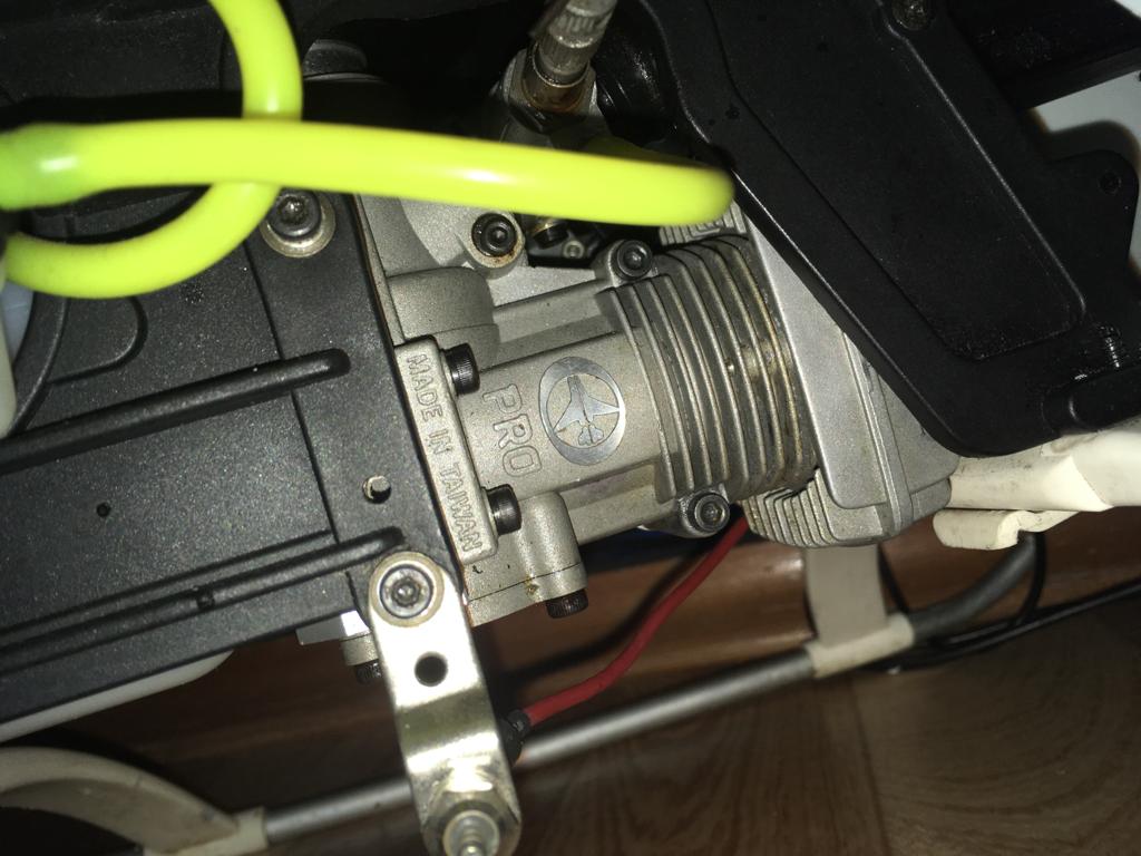

Ciao a tutti, ho preso da poco un raptor 50 per avvicinarmi allo scoppio dato che ho sempre volato elettrico. Sono andato a prendere il mio modello a Padova e L ho portato a casa, io abito a 1200 metri. Detto questo oggi ho fatto rifornimento e con tutta L attrezzatura sono andato al campo per carburarlo e provarlo in volo, dopo un po’ di insistenza sono riuscito a farlo partire ed a regolare il minimo in modo che non borbottasse più e che stando acceso un po’ non si scaldasse troppo il motore. Fatto questo mi sono accorto che non avevo settato bene i finecorsa della coda e quindi mi sono apprestato a spegnerlo tirando L hold che avevo già presettato. Dopo 5 minuti volevo riaccenderlo per provare la partenza ma niente! L aviatore stentava molto e non girava fluido e brillante come prima, ho provato a far girare il motore a mano con la punta dell aviatore inserita nell apposita bussola e non mi sembra durissimo, un po’ di resistenza la fa quando va in compressione ma penso sia normale! Ora vorrei capire se è L aviatore che magari si è bruciato o se in qualche modo il motore si è grippato e L aviatore non riesce ovviamente a farlo girare! Ho provato con un trapano per vedere se riuscivo a farlo prendere ma niente da fare! Sembra morto, oltretutto sono rimasto a terra con L eli sotto mano al minimo quindi il motore non ha sforzato per niente! La miscela che ho usato è quella che mi ha dato il venditore, lui mi disse di usarla dato che la usava anche lui. È della himoto al 16%. Se qualcuno sicuramente più esperto sa darmi qualche dritta glene sarei molto grato!

Provo a mettere le foto se funzionano

Cmq il motore è quello del quale si parlava per telefono.
