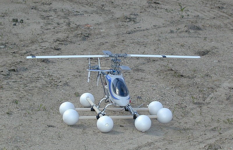

Training Kit per classe 400
Occorrente:
4 palline da ping pong.
1 tubo di carbonio di un metro e diametro 5 mm.
6 fascette da 7 cm.
1 confezione di colla bicomponente (5 minuti).
10 cm di tubo miscela per modellismo.
4 tappi di bottiglia di acqua.
Attrezzi:
Seghetto.
carta vetrata da 260 (pochi cm).
Foglio di giornale.
Cacciavite a croce diametro 5 mm.
un metro.
Forbici.
Realizzazione:
Sistemate il giornale sul tavolo (se no so mazzate dalla mamma/moglie/fidanzata/nonna). Misurate con il metro la meta' del tubo di carbonio e fate un a piccola incisione con la lama della sega per non perdere il punto.
Posizionatevi sul tavolo e tagliate delicatamente il tubo in due. Attenzione ad essere leggeri con la mano altrimenti verso la fine del taglio il carbonio si sfilaccia.
Con la carta vetrata rifinite la parte tagliata.
Formate una croce con i due pezzi di tubo rimasti e fermatela incrociando due fascette al centro.
Preparate la colla bicomponente, ne saranno necessari pochi grammi, meno della grandezza di una mandorla per capirci.
Aspettate 60 secondi prima di applicare la colla per fare in modo che si rapprenda un pochino e non coli ovunque.
Passate la colla sopra le fascette e tutto intorno al punto dove si incrociano i due tubi di carbonio. Dovete creare una sorta di incamiciatura.
Posate la croce in orizzontale su i quattro tappi di plastica per non far toccare il centro sul tavolo.
Mentre la colla tira (5 minuti appunto!), scaldate sul gas la punta del cacciavite (bastano 20 secondi di esposizione) forate da parte a parte le quattro palline, cercando di passare per il centro. Se il cacciavite e' troppo caldo rovina le palline, fate delle prove aumentando la temperatura piano piano.
Ora tagliate il tubo miscela in 8 pezzettini di circa 3 mm di lunghezza.
Quando la colla e' indurita, infilate su ogni estremita' della croce un pezzo del tubo miscela tagliato e fatelo scorrere per una misura leggermente maggiore del diametro della pallina. Infilate le palline sulle estremita', queste andranno a battuta sui primi pezzi di tubo miscela posizionati. A questo punto fermate le palline con i pezzi di tubo miscela rimasti.
Fissate il training kit sotto i pattini con le restanti 4 fascette.

Originalmente inviato da odla64
Posso secondo te usare dei tondini di legno al posto del carbonio ?
prima versione (balsa 1cm, durata 2 batterie)
http://www.baronerosso.it/forum/atta...8&d=1115555822
seconda versione (faggio rigato da 6mm)
http://www.baronerosso.it/forum/atta...2&d=1117225607
naturalmente con le palline di obi
Claudio_F non è collegato   Rispondi citando

Magazzini Obi, palline polistirolo da decorazione.

Puoi usare quello che trovi. Lo scopo del trainig kit e' di evitare rovesciamenti vicino al suolo, non di resistere da una caduta da 20 metri.
Io ho usato il carbonio e le palline da Ping pong perche' viene leggerissimo e resistente.
Il carbonio lo trovi anche dove vendono archi e frecce. Ti fai dare due aste da freccia economiche e ecco fatto...
"Donne e Rotori, gioie e dolori"
