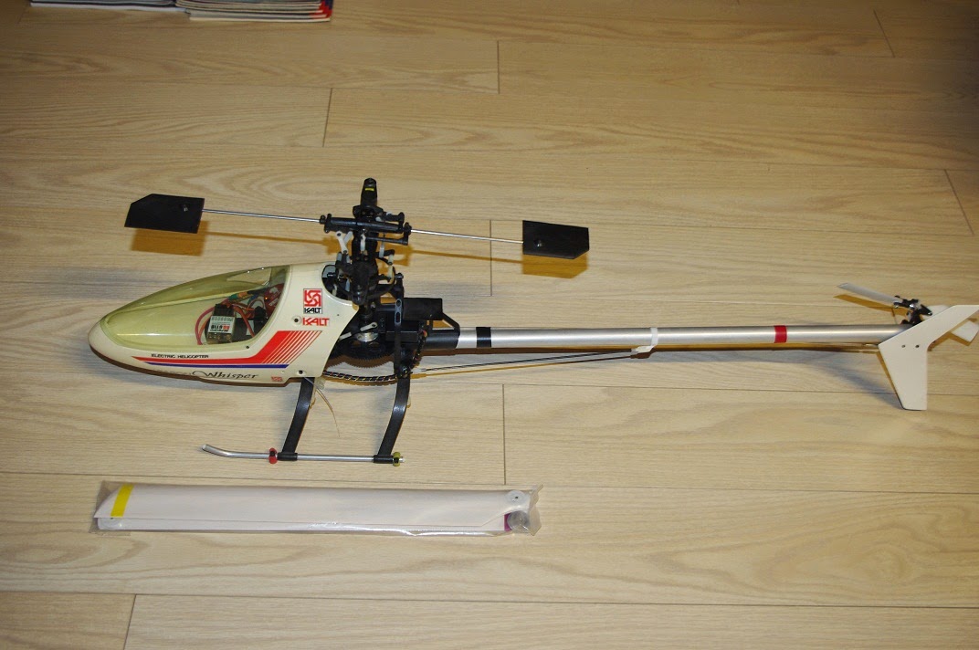

Salve a tutti e scusate se sbaglio ad aprire una nuova discussione, però ho fatto ricerca sul forum ed ho trovato eli simili (Kyosho concept ad esempio) ma non questo (salvo che non sia un incapace io - potrebbe essere!!!) Nel mettere ordine tra i miei ricordi (auto, aerei elicotteri scoppio e batt) ho ritrovato il mio Kalt Whisper. Ho cominciato a controllare i rinvii, i servi (dolore!) le teste zigrinate sono o decisamente rotte o "limate" e quindi non fanno più il loro dovere!!!! Per il resto (a prima vista ho cominciato giusto questo pomeriggio a riesumare il "vecchio") sembra a posto. Forse devo dare una occhiata maggiore alla cinghia del rotore di coda.... comunque andiamo avanti! Adesso esco di casa e vado dal negoziante mio amico/fornitore e vedrò se trovo intanto i mini servi, le teste zigrinate ecc.. Domando a tutti voi: qualcuno è in grado di fornirmi il manuale di montaggio in italiano (???? impossibile???) in inglese (forse meglio). In rete ho trovato un manuale del concept in tedesco. Potrebbe andare bene ugualmente? (a vista sembrano molto simili ma non essendo un esperto non vorrei frainterdermi). Montato c'è un gyro "vecchia maniera" che ruota, ruota, e ruota..... solo per la coda Domando: potrei montare qualcosa di più moderno (non solo per il gyro, anche altra elettronica) che mi consenta di volare con più tranquillità di quell'epoca? Intanto queste domande/dubbi, poi andando avanti nel ripristino/restauro dell'eli mi sorgeranno sicuramente altre domande o dubbi e, chiedo pazienza sin d'ora, le posterò. A parte il terzo plastico ferroviario che sto costruendo (ma che non vola!!!) visto che mi era ripresa la fregola di volare ho acquistato un drone (Walkera qrx350pro) che con l'elettronica a bordo è un piacere (e tranquillità) farlo volare (dico questo per far capire la mia domanda relativa all'elettronica più moderna per voli più tranquilli) Ringrazio anticipatamente chiunque possa darmi consigli o "dritte" (spero che non mi rispondiate "butta via tutto!") e aspetto fiducioso. Buoni voli a tutti Stefano |

E' un elicottero del 1990. Penso non siano in molti ad averne posseduto uno oppure solo ricordarlo . Era stato poi prodotto anche verso la fine degli anni 90 quando la HP aveva rilevato la Kalt. Era una versione riconoscibile perchè aveval carrello alto in alluminio. Io ne posseggo ancora 3. Uno recentemente l'ho convertito brushless. Dovrei avere un manuale misto giapponese/inglese del whisper ma è abbastanza corposo e ci vuole tempo per fare le copie. Ovviamente puoi montare una elettronica moderna a partire da un bel giroscopio con blocco della coda. Modello che merita e fa acrobazia (loop, tonneaux, ecc.) My Passions: Kalt Whisper Ep reloaded My Passions: From the past: Kalt baron Whisper EP

[QUOTE=johnny_0;4460835]E' un elicottero del 1990. Penso non siano in molti ad averne posseduto uno oppure solo ricordarlo . Era stato poi prodotto anche verso la fine degli anni 90 quando la HP aveva rilevato la Kalt. Era una versione riconoscibile perchè aveval carrello alto in alluminio. Io ne posseggo ancora 3. Uno recentemente l'ho convertito brushless. Dovrei avere un manuale misto giapponese/inglese del whisper ma è abbastanza corposo e ci vuole tempo per fare le copie. Ovviamente puoi montare una elettronica moderna a partire da un bel giroscopio con blocco della coda. Modello che merita e fa acrobazia (loop, tonneaux, ecc.) Grazie della risposta. Avrei anche un altra domanda. Ho visto che Futaba ha un giroscopio a 3 assi (cgy750). Tramite un amico, il tecnico di Radiosistemi ha detto che questo giro va bene anche con modelli flybar (come il "nostro"). Ovviamente dovrei acquistare anche una nuova radio (pensavo la 10J) che dovrebbe servirmi come 1 tx enne rx (per il drone, per un nuovo ely - dove potrei trasferire il gyro ecc...). Cosa ne pensi? La voglia di far volare il Whisper è tanta ma non vorrei distruggerlo. Ciao e grazie Stefano |
