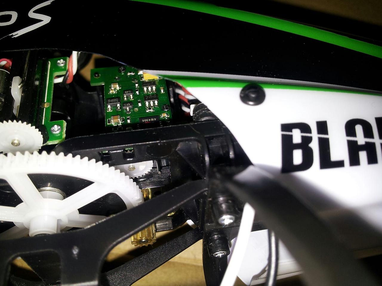

Salve, a tutti stamattina dopo un bel po' di tempo dall'acquisto avevo deciso di mettere in volo il mio nuovo blade 120s. Ad una prima vista della meccanica sembrava tutto ok, tranne per il ciclico non in linea, pensando fosse un problema di trim ho deciso di accenderlo e provare a regolarli, ma già dal primo tentativo l'elicottero si piegava completamente a dx battendo le pale a terra. Ricontrollando la meccanica ho notato che sia il servomotore degli alettoni che quello dell'elevatore erano sprovvisti di corone. E' possibile che si siano sfilati mentre trasportavo l'elicottero? E' un ricambio che si trova o devo cambiare l'intero servomotore? Allego foto per maggiore chiarezza.... Grazie a tutti Ultima modifica di scurucu : 28 maggio 16 alle ore 13:05 |

Dubito che si trovino i soli "pignoni" (non "corone") però se conosci qualcuno che ha dei piccoli modelli Blade o E-Flite o Parkzone (gli ultimi due sono marche di aerei della stessa casa madre della Blade, l'Horizon Hobby) che ha dei servi guasti puoi chiedergli se ti da i pignoni (ho già cannibalizzato quelli dei miei), altrimenti, se sei in grado di fare microsaldature, puoi cambiare solo la meccanica sulla scheda elettronica del servo.

Come da consiglio ho contattato il rivenditore, che mi ha confermato che è un difetto di costruzione capitato già ad altri Purtroppo mi tocca rispedire a mie spese l'elicottero per la sostituzione... Buona giornata |

Ciao a tutti, solo per aggiornarvi ... ho rispedito l'elicottero al rivenditore (molto disponibile), il quale mi ha detto che a causa di una partita difettosa son stati costretti a rispedire alla casa madre tutti i blade 120s. Mi ha proposto il rimborso o la sostituzione con un altro modello, in alternativa attendere tutta la trafila ... cosa mi consigliate? Mi potreste consigliare qualche modello di pari caratteristiche? Grazie a tutti |
