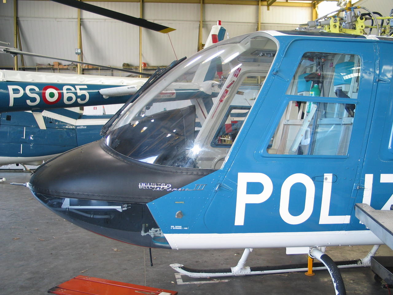

Se hai trattato la fusoliera con la 600 il risultato difficilmente sarà ottimale. La rifinitura del gelcoat si fa con carta abrasiva ad acqua con gradazione a salire da 1000 a 1500 o più, se si vuole un risultato eccellente. Poi se ci si accontenta di vedere le righe sulla superfice una volta verniciata . . . . non credo sia il caso di preoccuparsi delle guarnizioni dei finestrini, tantopiù che sugli eli veri le guarnizioni non si vedono, non come sulle auto, quindi . . . lascerei perdere. Se volete ottenere dettagli super allora vi conviene andare a scattare qualche foto alla macchina vera e poi partire da quello. Per fare linee molto sottili comunque si può usare un aerografo, nastro adesivo finissimo vernice data a pennello chi più ne ha più ne metta: ogni metodo è buono se raggiunge il risultato. Vario fa del nastro apposta, molto fine e nero per simulare le fessure dei pannelli e portiere. Ciao e buon lavoro!! Fateci vedere le fotooo !! silvio vi allego un dettaglio finestrini del 206
