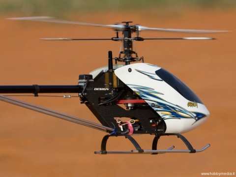

fulvico 01 maggio 10 22:30
dovrebbe esser lui :wink:
http://www.hobbymedia.it/img/2010/04...4_gaui-x5p.jpg
http://www.hobbymedia.it/img/2010/04...5p-480x360.jpg
e un video:
Ma cosa c'è sul tirante del servo di coda ?!?!? :huh:
Maxxx 01 maggio 10 22:38
Ciao ragazzi, allora il modello è tutto in carbonio con la testa completamente in alluminio nero e canopy in fibra, ma componenti veramente di qualità, è bellissimo. Di serie esce con pale in carbonio da 500mm motore scorpion marcato gaui e regolatore 100A con bec.
La configurazione usata oggi (con flybar) è la seguente:
servi align ds610 sul ciclico
gyro SJGM PG800
servo coda JR8900
batterie Top Fuel 6s da 3800 mah
pale carbonio 500mm
motore e regolatore di scatola..

laser02 02 maggio 10 11:25
Originalmente inviato da fulvico (Messaggio 2047029)
e un video:
Bello bello, sarà il mio prossimo 500...anzi primo 550.:wink:
Quello sul tirante di coda è un link con due grani esagonali per correggere la lunghezza del tirante senza girare ball link......."Raptor 30 V2 e Raptor 50 docet"
