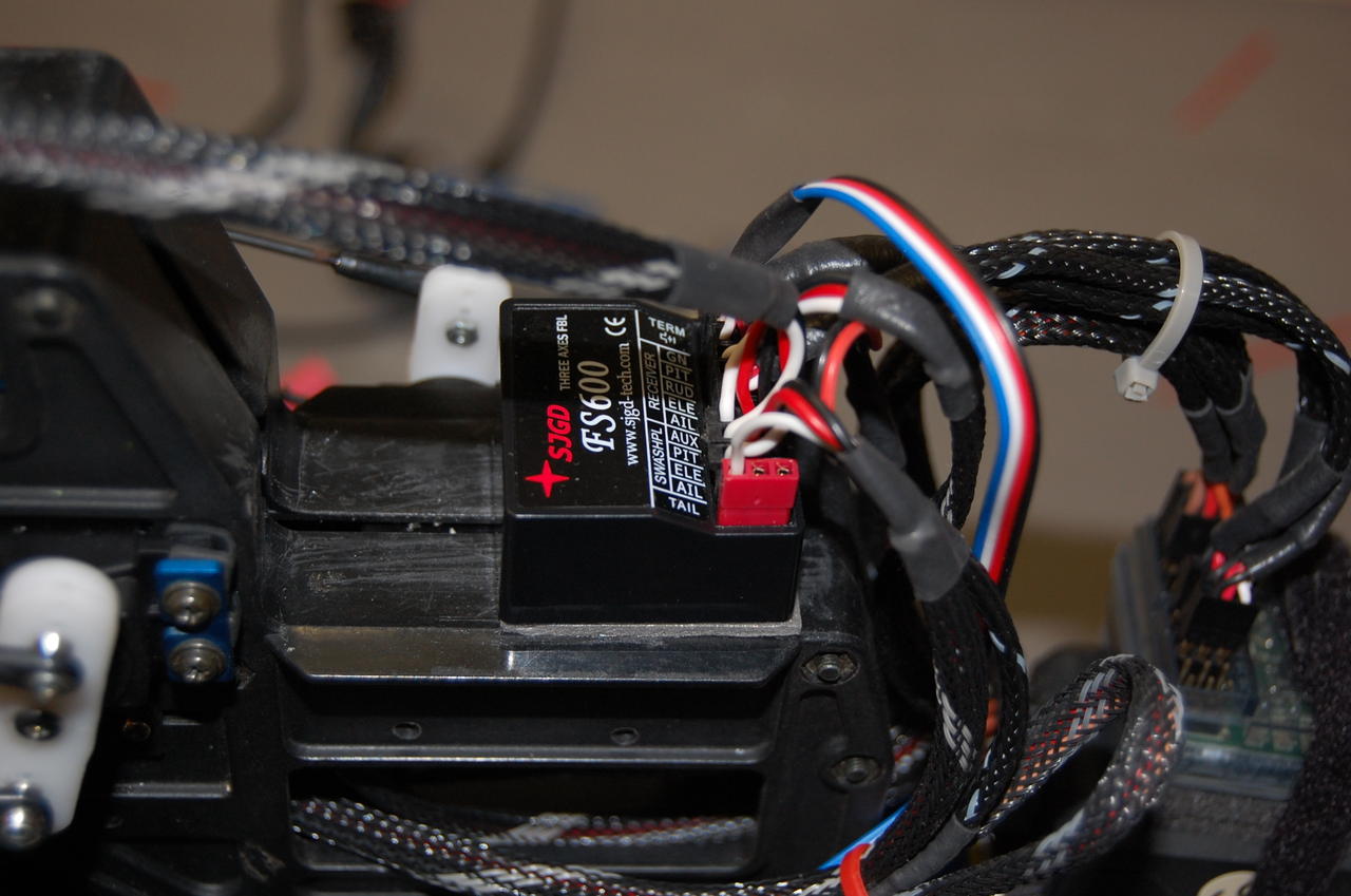

Inaspettatamente sono riuscito a fare i primi collaudi, la smania era troppa ed ho approntato il sistema fbl cablato in maniera provvisoria. La testa freya per ora mi sono accontentato di utilizzare quella originale, logicamente senza flybar in attesa del mozzo nuovo che mi consegneranno in settimana (spero) che mi permetterà oltre ad avere un aspetto più pulito ed essenziale il disco rotore abbassato di circa 2.5 cm.
I settaggi al banco dell'unità sono decisamente semplici e chiari grazie alla program box, e neppure molti da fare prima di recarsi al campo.
Invece i settaggi al campo richiedono qualche sbattiemento in più per dare una prima sgrossatura a tutte le regolazioni, ma non tanto per caratteristica del sistema, quanto perchè logicamente si prova, si atterra si connette la program box e si modifica, si ridecolla, si riprova, si riatterra ecc ecc.
Al primo volo La coda era "molliccia" e sul ciclico ben marcata la tendenza a cabrare in volo rettilineo, causa zealgel, troppo morbido e sensibilità sul ciclico troppo bassa, e' bastato alzarla e utilizzare uno solo degli adesivi forniti con l'unità (come consigliato dal costruttore).
Verso fine giornata finalmente un volo "ok", ma purtroppo la giornata stava finendo, le lipo pure e moglie a bambino reclamavano il papà per cui il tutto e' finito con un minuto di volo lineare, livellato e tranquillo.
Sembra proprio che L'FS600 funzioni a dovere
Al prossimo weekend spero di poter provare ancora con voli un po più spinti, (soprattutto sono curioso di vedere la retro lanciata) ed affinare ulteriormente i setup.
A presto

Ciao a tutti. Ieri (sabato) ed oggi ho fatto altri voli di prova e settaggio al campo con l'unità FS600, e devo dire che sono complessivamente abbastanza soddisfatto.
Dico abbastanza perchè nonostante varie prove non sono ancora riuscito ad eliminare totalmente la tendenza dell'eli a cabrare in volo lineare lanciato, (mentre fino a velocità medioalte và alla grande senza tendenze livellato e pulito) la sensibilità sull'elevatore è al massimo, i trimmaggi sono corretti, ma se non ci si tiene un pelo il dito alza il muso. Ora chiedo a chi ha più esperienza di mè con sistemi flybarless se e' un effetto collaterale che ci si può aspettare da questi sistemi oppure se altri non fanno questo scherzo. Per minimizzare la cosa ho dovuto ricorrere ad una piccola miscelazione tra collettivo e elevatore per mettere il piatto in condizioni di picchiare leggermente da quando sono quasi tutto su di collettivo (circa a partire dagli 8° fino ai 10.5° massimi). COsi facendo ho ottenuto un risultato più che accettabile che non pregiudica il modo volare (il mio, beninteso) ma non mi convince il fatto che non riesca a fare tutto da solo (l'FS600).
E' possibile che questo difetto arrivi dal tipo di testa utilizzato (hirobo modificata come nelle foto sopra), non sufficientemente rigida, oppure dall'angolo di delta offset non corretto?
Arriviamo alle buone notizie, la coda funziona benissimo, ferma precisa e stoppata alla grande, non sento nessuna differenza rispetto al gy611, ma la cosa che piu mi manda in visibilio e' l'autonomia aumentata di 2 minuti e le temperature motore calate di circa 20°
Sono anche convinto che smanettandoci e pensandoci un po su, si riuscirà a migliorare molto anche la tendenza a cabrare, senza più utilizzare la miscelazione, basta capire in che direzione muoversi.
Se avete consigli o idee sono ben accetti.

Originalmente inviato da GMAURO Visualizza messaggio
Il tuo problem a secondo me sta nel fatto che la pela anteriore rispetto a quella posteriore a molta piu' portanzadunque il problema è tutto li ci sono alcune soluzioni basta capire quella che va meglio a volte basta cambiare tipo di pale o aumentare il flappeggio
