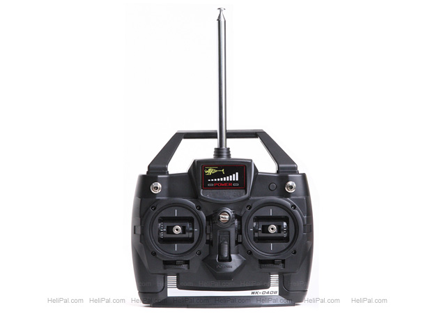

Originalmente inviato da fra90 Visualizza messaggio
La scatola non l'ho più perchè ho l'eli da circa 2 anni, sul radiocomando non 'è scritto niente di niente e sull'eli neanche, l'unica cosa che c'è scritta davanti nel modulo ricevente è 4 canali, questo si sa, e poi rx 404 non c'è scritto altro.
Ti allego la foto dei radiocomando
non è una 2.4ghz, si vede dall'antenna...
o cambi anche la rx (però bisogna vedere se hanno fatto una rx per il tuo modello, perché ogni rx ha settaggi particolari), oppure devi cambiare radio
ora ti dò un'occhiata su che cosa si trova in giro....
la rx in 2.4ghz c'è e costa 39,90 dollari = 31,50 euro....+ qualche dollaro di spedizione...
HM-5#4-Z-28 (2.4GHz) Receiver [ Walkera-Parts-RX2403 ] - Helipal.com, RC Helicopter, Mini helicopter, Micro helicopter, Walkera-Parts-RX2403 HM-5#4-Z-28 (2.4GHz) Receiver, Walkera helicopter, walkera parts, walkera accessories, walkera, Esky helicopt
sinceramente 40 + 35 euro = 75 euro ci viene fuori un buon elicottero usato più moderno
Ultima modifica di rugrug : 11 settembre 10 alle ore 01:04
Grazie mille davvero per quello che stai facendo.... allora il mio quanto ghz è?
NO ghz, ma Mhz...
35 Mhz
la sua rx costa poco meno della 2.4ghz
HM-5#4-Z-22 (35MHz) Receiver [ Walkera-Parts-RX404-35MHZ ] - Helipal.com, RC Helicopter, Mini helicopter, Micro helicopter, Walkera-Parts-RX404-35MHZ HM-5#4-Z-22 (35MHz) Receiver, Walkera helicopter, walkera parts, walkera accessories, walkera, Esky
Club Walkera 5#4 : Tutto sul Modello - Info settaggi - Ricambi ecc.....-5-4-z-22-35-big-rx-404-.jpg
la radio nuova di ricambio uguale alla tua costa circa 50 dollari (+ la spedizione + magari anche la dogana...)
HM-5#4-Z-24 Transmitter (WK-0408) 35MHz [ Walkera-Parts-WK-0408-35MHZ ] - Helipal.com, RC Helicopter, Mini helicopter, Micro helicopter, Walkera-Parts-WK-0408-35MHZ HM-5#4-Z-24 Transmitter (WK-0408) 35MHz, Walkera helicopter, walkera parts, walkera a
Club Walkera 5#4 : Tutto sul Modello - Info settaggi - Ricambi ecc.....-wk-0408-big.jpg
SOLUZIONE LOGICA, SPECIE IN RELAZIONE AL TIPO DI ELI
cercare una radio uguale a quella che hai, forse qualcuno che ha sfasciato l'elicottero e non sa che farsene (una radio così da sola senza elicottero è praticamente in-rivendibile...)
da dargli max 15 euro
con calma se ti interessa si può cercare
p.s. io penserei meglio ad un eli usato
Grazie ancora, sei veramente gentilissimo, ma come detto prima lo avevo preso per capriccio, perchè lo avevo visto e lo volevo, non ho intenzione di spendere altri soldi perchè quello che prenderei farebbe la fine di questo cioè: usato un mese, poi posato per oltre un anno e poi ripreso, così tanto perchè mi andava...se per caso però dovessi pensarci non esiterò a contattarti in primis per la tua gentilezza...ultime cose che vorrei chiederti:
1) c'è una sezione in cui posso mettere un post nel quale cerco questo radio comando?
2)ma sicuro che sia il 35 mhz, perchè sul sito che mi hai linkato sul radiocomando c'è scritto rx 408 mentre la rx montata sull'eli è 404
beh, il fatto che lo voli ogni sparo di cannone non ha importanza...
io ho un micro-eli che possiedo dal dicembre 2009 (o da inizio gennaio 2010) e che ancora volo, spesso dopo che sta fermo giorni o settimane...
ma vola meglio di un coassiale come il tuo, e può volare all'esterno...
1-c'è una sezione mercatino, ma non so se ti è aperta, però prova e lo saprai
altrimenti usa ebay ANNUNCI, è gratuito...
2-il radiocomando porta la sigla wk-0408, e accanto vedi 35Mhz
la rx montata sull'eli è marchiata RX 404 e tra parentesi c'è scritto 35Mhz
TX vuol dire Transmitter cioè trasmettitore o radio radiocomando
RX vuol dire Receiver cioè ricevitore o ricevente
ognuno dei pezzi citati ha un codice ricambio che ti permette di cercarlo ed identificarlo
la prima parte del codice indica il modello di elicottero (es. HM-5#4-) seguita dalla lettera Z (che indica un pezzo di ricambio) e poi il codice del pezzo e il nome tecnico
quindi la rx come la tua è HM-5#4-Z-22 (35Mhz) Receiver
quella a 2.4Ghz è HM-5#4-Z-28 (2,4Ghz) Receiver
la radio è HM-5#4-Z-24 Transmitter (WK-0408) 35Mhz
Ah.. ok questo mi è di aiuto. So che adesso sto rompendo i coglio** ma potresti dirmi di preciso cosa scrivere nel post nel quale cerco questo radiocomando?
cerco radio Walkera modello WK-0408 (35Mhz) ( codice ricambio HM-5#4-Z-24 ) per elicottero Walkera 5#4
metti anche una foto o più foto
