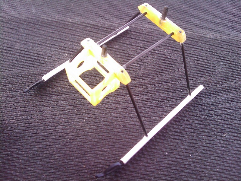

Salve a tutti
Scusate se mi intrometto; il mio intervento non c'entra nulla con ciò di cui si sta argomentando.
Volevo solo farvi partecipi del mio nuovo carrellino autocostuito. Ho spaccato l'originale ed ho deciso di provare a sostituirlo con qualcosa fatto i casa.
L'unico problema è che non è flessibile come quello vero e quindi prevedo possa facilmente spaccarsi in atterraggi non proprio convenzionali. Per adesso però funziona alla grande.
Vetronite, tondini di carbonio, un po' di ciano e tanta pazienza per un peso finale di 1.37 gr!
Un saluto
Alberto

Originalmente inviato da bambucci Visualizza messaggio
Salve a tutti
Un saluto
Alberto
Bravo...mi piace...lo spirito del modellismo è anche questo.
...peccato solo per il peso eccessivo che associato alla struttura rigida del telaio, potrebbe ripercuotersi negativamente sui pin o sui fori del main frame.
