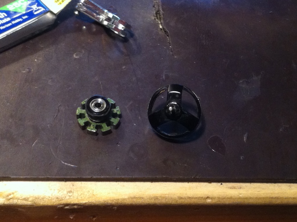

Condivido con voi qualche scatto e video del nuovo hp02t. Nuovo nel senso che quello originale è 8000kv e questo invece l'ho riavvolto per ottenere 8500kv circa. E' molto reattivo e funziona davvero bene.
hp02t smontato, si vede bene la differenza con l'hp03t
Prima fase montata
Tutte e 3 le fasi avvolte
lavoro finito
Test dopo piccole modifiche al setup Blheli

ottimo lavoro.
qualche specifica tecnica??
il numero di spire per dente, originale e riavvolto??
awg del cavo,originale e riavvolto??
i cuscinetti li hai cambiati??
