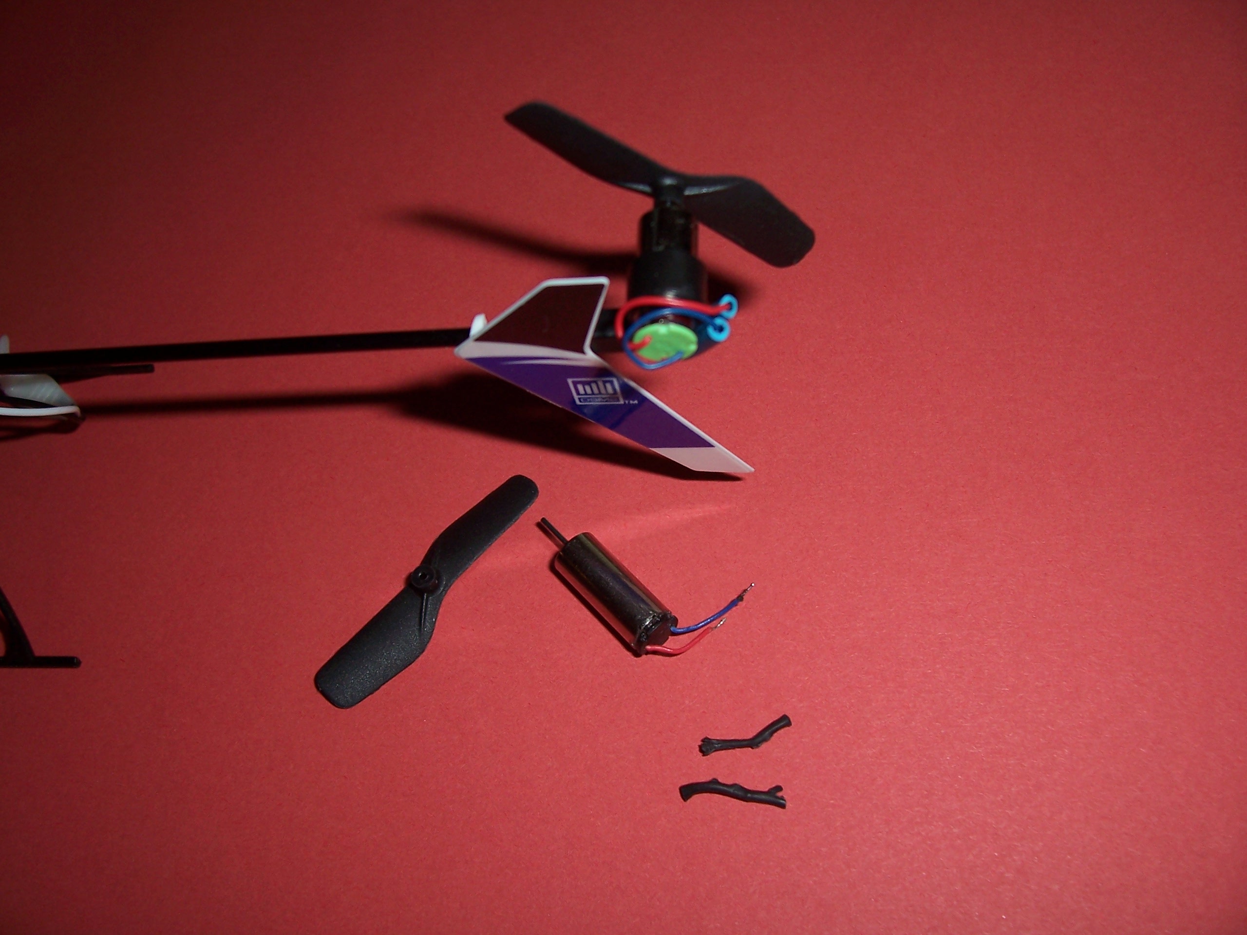

motore di coda
ciao boys
anch'io sono un possessore di msr.
solo che dopo pochi giorni di uso, mi si e' squagliato il motorino di coda.
premetto che non ho preso urti, ma l'unica cosa che ho potuto fare per danneggiarlo e' stato il troppo uso, nel senso ke ho fatto spesso tre batterie di seguito senza raffreddare nulla, e chiamando il buon alex di rc-model, mi ha deto che la causa potrebbe essere quella.
la cosa bella e' che ho ordinato il ricambio completo, ma per l'impazienza di aspettare mi sono inventato una soluzione:
ho notato che il motore di coda e' strutturalmente uguale a quello dl rotore principale dei micro cinesi a due canali infrarossi.
avendone uno distrutto, ho provato a vedere se il diametro fosse giusto, e lo era, ho sfilato il pignone e provato a montare lil rotore di scorta del msr e andava perfettamente.
quindi mi sono armato di cutter per togliere il termorestringente, saldatore per dissaldare e risaldare...
....insomma ho montato il motore del cinesino.
provo e gira alla grande, l'unica cosa che mi pareva strana la direzione del flusso d'aria che era al contrario.
infatti il modello si era trasformato in un trapano!!!!
inverto la polarita' sul 5in uno e ...
...miracolo il modello funziona perfettamente!!!!!
morale:
per chi non riuscisse a reperire il ricambio, questa soluzione funge alla grande!!!
BYE.

Thumbs up Foto mod coda
Vi metto la foto del risultato:
(non avevo il termorestringente cosi' piccolo e mi sono arrangiato)
