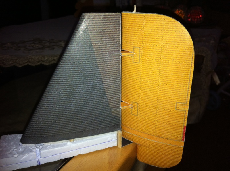

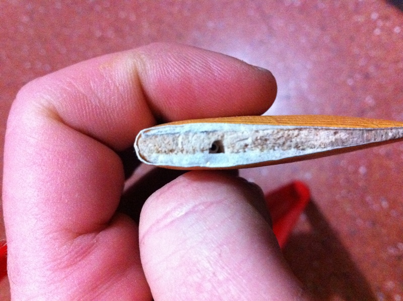

I lavori proseguono
Ho completato il direzionale
è stato realizzato un sandwich con balsa da 3mm al centro e depron 3 mm ai lati; la deriva realizzata come il direzionale ma con depron da 6mm (è più bombato)
il tutto carteggiato per dare la forma voluta. Una volta completato, ho rivestito con la carta e le cerniere sono state realizzate in forex, annegando poi un tubicino di bowden nella deriva.
Dopo aver inserito il direzionale ho poi infilato il filo di acciaio all'interno del bowden e ho chiuso la parte superiore con un pezzetto di stuzzicadenti incollato e poi carteggiato
il risultato è nelle foto che seguono

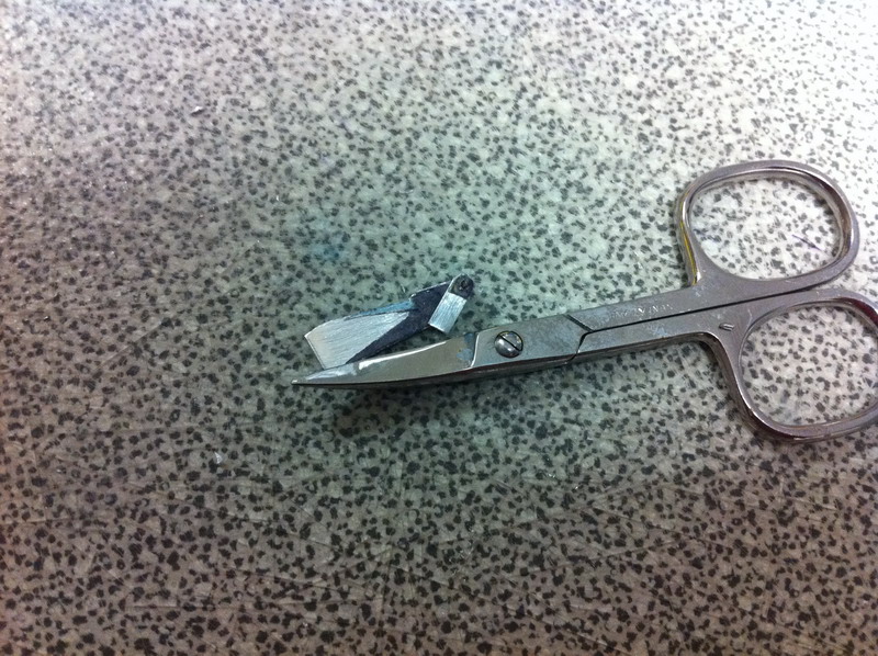

cerniere
Dopo aver costruito quasi tutto da me, non potevo non realizzare anche le cerniere per flap, alettoni e timone di profondità.
Ho utilizzato un foglio di alluminio, e delle graffette (schiacciate ai lati) per i perni
anche in questo caso il movimento di flap, alettoni eprofondità non oppone alcun attrito
