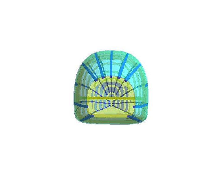

Dopo aver passato ieri pomeriggio a guardarmi e riguardarmi il librone ho cominciato a pasticciare con DevFus. Oggi ho partorito il primo progetto di cui le foto che vi allego ma ho dovuto lottare col sistema di posizionamento dei listelli che non è molto intuitivo per riuscire a farli stare dove si vuole. Bisogna agire per singola ordinata. Sta di fatto che fusoliera principale e fusoliere laterali hanno ora una forma.
Certo che DevFus mi ha dato una bella mano!
